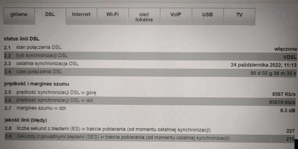

@Mordorro Sugeruję odwiedzić stronę modemu (192.168.1.1) i zajrzeć do zakładki DSL.To wiele wyjaśni
Ja uważam, że skoro były wymieniane i modem i wyposażenie na centrali, to zostaje linia...
Wklej screena bez danych wrażliwych podpowiemy

Proszę bardzo:

@Mordorro Linia- ponad 200 błedów na 2 godziny...
SNR super, Synchro można pozazdrościć, rzadko widzi się takie prędkości synchronizacji na linii.
Jak nic mieszkasz obok centrali/szafy ONU...
Stawiam na wymianę przyłącza

Tak, jeden technik też mówił, że synchro super i że blisko do szafy (150-300m? jakoś tak)
Czas połączenia DSL pokazuje kiedy ostatnio nie było netu i się na nowo synchronizowało ?
Ponad 200 błędów na 2 godziny to rozumiem dużo i co oznacza ? A technicy zachodzą w głowę jaka może być przyczyna, jeden z kilku ostatnich mistrzów nie widział żadnych błędów...
