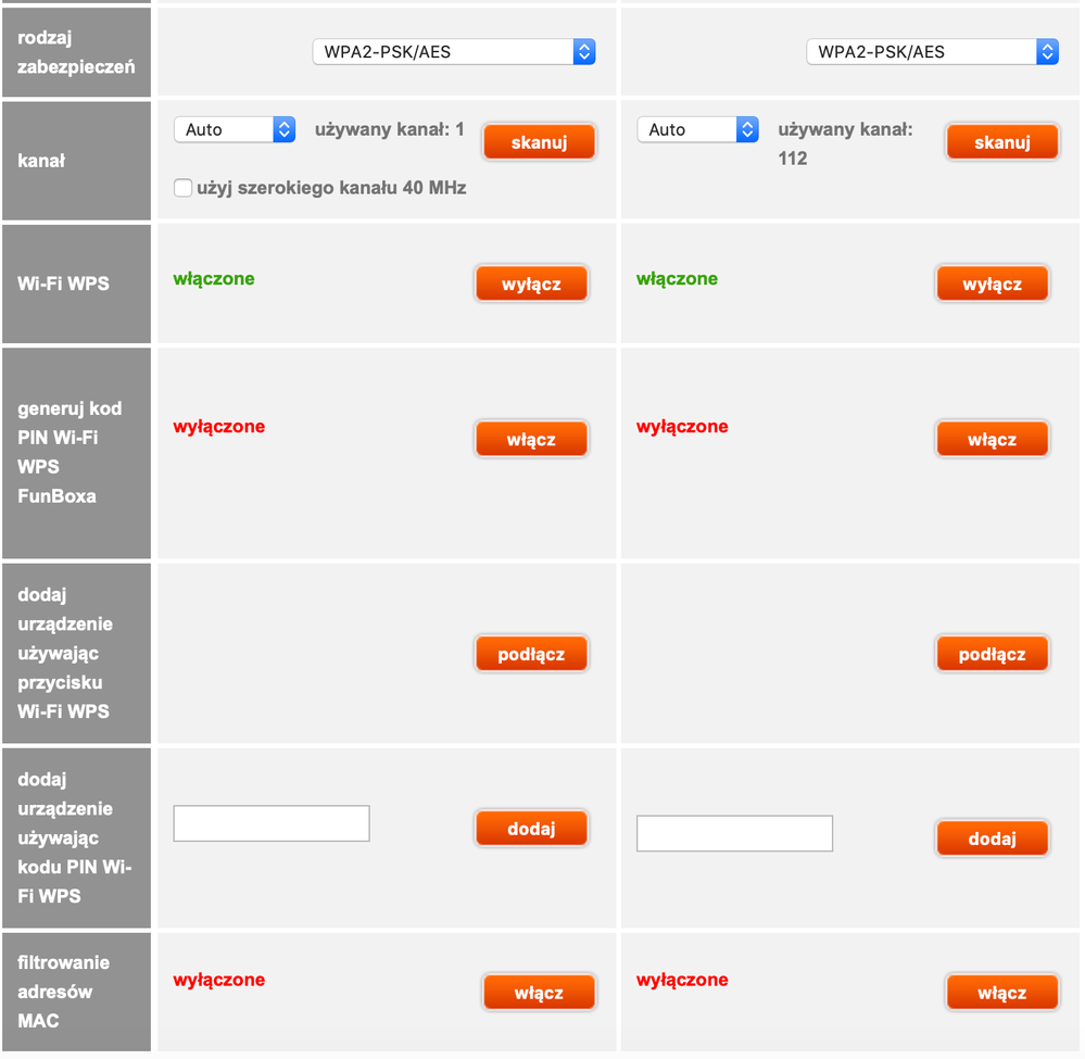

Problem z parowaniem urządzeń
Mam rozdzielone na 2,4GHz i 5GHz. Szyfrowanie WPA2/PSK.
Przesyłam screen swoich ustawień.
  • 16379
  • 68673
  • 886
@jestemvariat  jeszcze raz skonfiguruj  sieć wifi w modemie. SSID ustaw na "dom" I hasło 123456789. Dla 5-ki " dom_5" I hasło to samo. W apce nie rob kopiuj/wklej, tylko wpisuj ręcznie od1 do 9.
Łącz tylko do 2 4GHz i sprawdź na innym urządzeniu, np smartfonie
W odbiorniku zrób reset do fabryki lub zapomnij sieć I skonfiguruj od nowa, musi działać.  Rob to wszystko w jednym pomieszczeniu, aby zadieg był..
Tak zweryfikujesz działanie.
