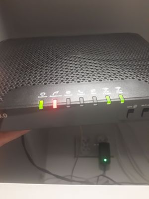

Fb3 zdjęcie w zał.
* Usunięto pusty spoiler oraz wstawiono grafikę dodaną jako załącznik – moderator Kinga

@Wiola23  tak jest, za mały poziom sygnału. Albo uszkodzenie tzw masowe ( kilku abonentow podłączonych do urządzenia które się uszkodzilo), albo to złącze zrobione niezbyt fachowo dało ciała...
Możliwości jest więcej, ale chyba  nie ma co gdybać. Zawsze można wtyczki docisnąć i sprawdzić, czy w menu nie widać parametrów poziomu sygnału przychodzącego do modemu. Technik jednak jest konieczny...

Technik przyjechał i walczy. Rozpiął wszystko i spina od nowa. Zgłoszenie dostał dzisiaj.
@j131 widzę to tak ponieważ kiedy system przestaje działać ludzie się gubią i poza schematami działania i instrukcją nic nie potrafią poradzić. Musiałam wykonać 30 telefonów do nich i każdemu tłumaczyć od początku całą sytuację. Najgorsze ponieważ pewnie już w piątek 15.07. miałabym naprawę z głowy.
Dziękuję za pomoc, problem rozwiązany.

Pewnie ferula światłowodu była zabrudzona i tyle. Przeczyścił PENem i po krzyku. A na przyszłość uważajcie na meble bo światłowód to delikatna rzecz.

Albo niedokładne złącze (spaw) w "skrzyneczce" z poprzedniej naprawy po uszkodzeniu.

Też może tak być. Ale nie świadczyło by to dobrze o monterze. Powinien zmierzyć moc po wykonaniu spawu.
