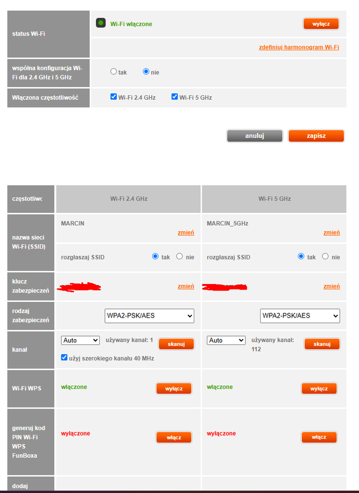

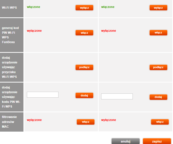

Problem z Wi-Fi i utratą połaczenia internetowego.
@Glut powiedz proszę jakie informacje mam udostępnić.
Router zmieniony miesiąc temu, infolinia twierdziła że problem może leżeć w routerze. (Nic nie pomogło)
Reset routera do fabryki (Nic nie dało)
Po rozdzieleniu pasma na 2.4 i 5 , ponieważ niektóre sprzęty jak klimatyzacja działają mi tylko na 2.4, telewizor "łączy" się z wifi, lecz wyskakuje brak internetu, lub  brak połączenia z serwerem. Łączenie przez WPS nic nie daje.
Internet poprzez Ethernet działa, często go gubi i traci połączenie. Wygląda to tak, dam przykład na jakiejś grze online. Jeśli jestem już zalogowany w meczu/serwerze, wszystko jest okej poza dziwnymi skokami pingu. Ale jeśli wyjdę z serwera/meczu, gra zazwyczaj wyrzuca brak internetu.
Może jakieś dane z rubryk DHCP,NAT/PAT itp coś wam powiedzą ?

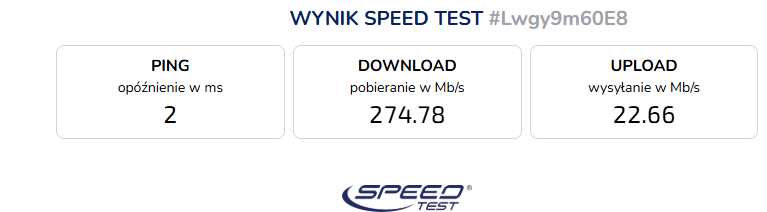

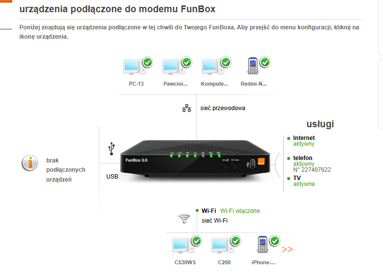

1. Wysłałem załącznik.
2. Speedtest podczas prawidłowego działania, wskazuje prędkości okej.
