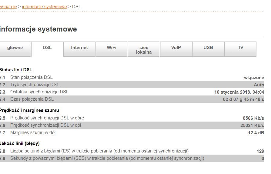

Jak ma synchronizację na prędkość 25Mb/s to mu zmiana kanału wifi (bo zapewne o niej piszesz ) nic nie zwiększy synchronizacji, bo to nie ma żadnego powiązania. Jeżeli ktoś ma synchronizację na np. 50Mb/s a po wifi wyciaga 25M/s, to faktycznie taka zmiana może dać efekt po wifi, po kablu powinno się mieć max prędkość synchronizacji (chyba, że ktoś posiada telewizję iptv, to włączenie dekodera przejmuje kawałek pasma, nadając priorytet na tv).
@mastur jakbyś wkleił nam screena z zakładki dsl, to byśmy zobaczyli na ile masz synchro

Tak to wyglądaTak to wygląda
Poziom 16, Badacz Przestworzy
  • 47
  • 13
Prędkość neostrady
Do tego mam jeszcze telewizję......której nie oglądam bo nie mam TV......a przecież sam nie wyłączę TV.... PS. Chyba że kupić Router.....
