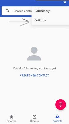

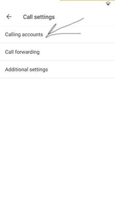

Konfigurację klienta SIP przedstawiam na przykładzie Androida 10, ale od wersji 5.0 wygląda to podobnie. Zacząć trzeba od ustawień aplikacji telefonicznej.

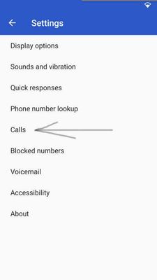

Po rozwinięciu:

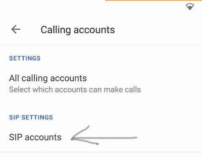

 .. i przejściu przez kilka poziomów menu:

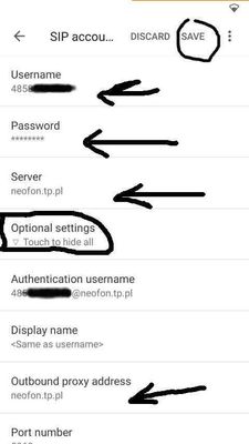

 Można zacząć definiować konto SIP.

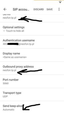

 Ustawienia domyślne konta SIP wymagają modyfikacji w kilku miejscach. W szczególności istotne są zaznaczone strzałkami pozycje określające:
  • nazwę użytkownika którą stanowi kompletny numer telefonu, wraz z numerem kierunkowym kraju (48), bez spacji. Numer ten znajduje się zresztą w "podsumowaniu warunków umowy".
  • hasło
  • nazwa do uwierzytelniania dostępna po obowiązkowym rozwinięciu ustawień opcjonalnych, w której po numerze telefonu trzeba dopisać znaczek @ i adres serwera
  • adres proxy taki sam jak w nazwie do uwierzytelniania
  • opcja "utrzymaj połączenie" powinna być ustawiona na "automatycznie"
Po wypełnieniu wszystkich pól trzeba konfigurację zapisać.

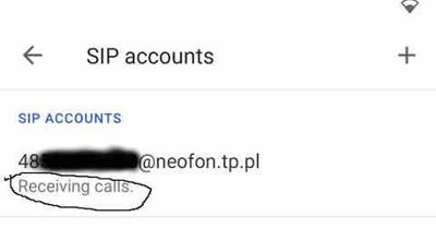

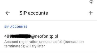

Na liście kont SIP powinien pojawić się wpis mniej więcej taki:
Pierwsza próba zarejestrowania konta nigdy się nie udaje. Należy chwileczkę odczekać, za drugim razem najczęściej przechodzi i wyświetlany jest komunikat tego typu:

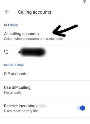

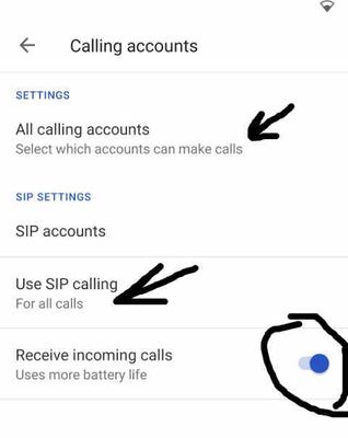

 Oczywiście pod warunkiem, że w menu powyżej wlączone jest odbieranie połączeń i generalnie możliwość użytkowania konta SIP (szczególy tutaj wyglądają nieco inaczej w starszych androidach):
