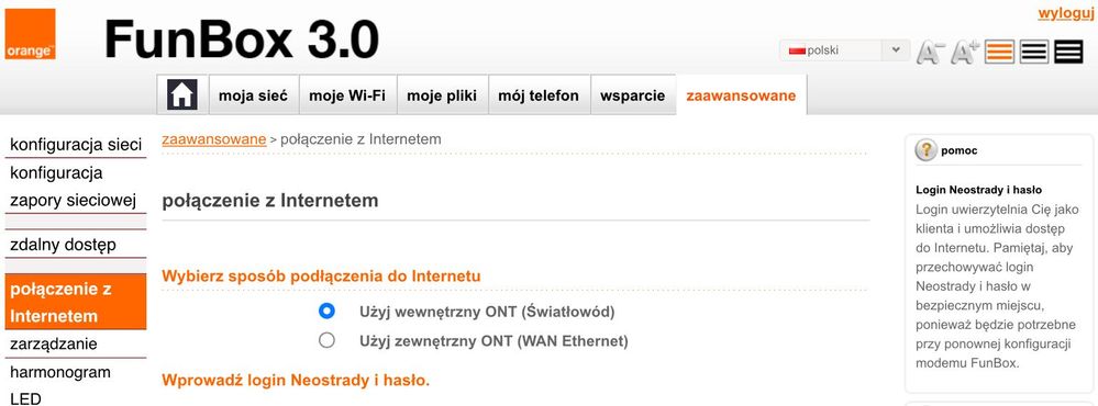

FB nie mam jak podłączyć do ONT bo przy transferze na 600 podmienili mi go na 3.0 a w nim nie ma wanu do podpięcia ONT xD

@Anonim Port ETH1 i sprawdzenie w panelu czy jest wybrana odpowiednia opcja.IMG_0682.jpeg

Ja mam ONT i FunBox 3.0 i czy podłączę do FunBoxa światłowód bezpośrednio, czy poprzez ONT i złącze ETH 1, to zawsze wykrywa automatycznie jak jest podłączony i nic nie muszę zmieniać w ustawieniach.
Kto ci powiedział że nie ma? Oczywiście że ma. Pierwszy port Eth robi za WAN w takiej konfiguracji - należy tylko zmienić konfigurację, tak jak kolega napisał powyżej. Mnie nie chciał "automatycznie" się przełączać, trzeba było ręcznie zmienić.
