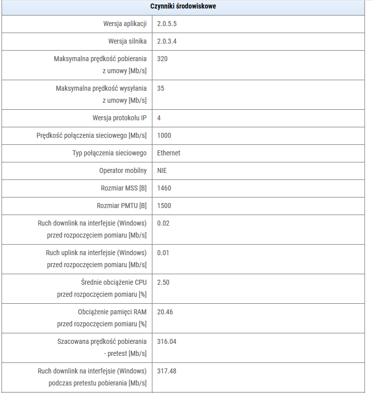

Dlatego niech testy robi tym programem z pro.speedtest.pl, tam musi spełnić warunki by wykonać test certyfikowany. Nic nie może wpływać na wynik. Jak robi test, to musi być tylko on podłączony do routera, żaden program nie może obciążać sieci w znacznym stopniu. W wyniku będzie miał wyszczególnione przeróżne dane, będzie napisane jaki ma sprzęt, zużycie procesora podczas testu itd. Bardzo fajne narzędzie i dobrze mierzy prędkość. Oczywiście nie łączy się z serwerem testowym dostawcy, więc nie ma tak łatwo.
Tu macie te warunki, macie testowe screeny, u mnie nie będę robić testu, bo bym musiał z 6 urządzeń odłączyć od WiFi i telewizor kablowo, a mi się nie chce:

Jesteś pewien że nie łączy się z serwerem testowym dostawcy? Sądząc po pingu to chyba łączy, bo nigdy nie widziałem 7 ms do serwera na innym szkielecie niż Orange.
Test pokazał ponad 300/30, identycznie gdy robię test do serwera Orange na speedteście. Nawet jeśli to faktycznie nie jest serwer Orange to Orange widocznie ma z nimi bezpośredni styk by dobre rezultaty wychodziły i by ludki nie mogły narzekać. Że co? 300 ping w grze? Youtube muli? Twój stream laguje? Ale przecież certyfikowany test wykazał pełną prędkość więc dostawca jest super! 🙂
W widełkach dałem ''maksymalna'' 320 dl i 35 up bo tyle widywałem na speedteście gdy sieć jest mniej obciążona.
Zresztą nie wiem jaki sens ma ten test. Speedtest speedtestem,ale wystarczy że odpale steama, losowy serwis hostingowy albo youtube i będzie pobierać dane kilkukrotniej wolniej niż wykazuje speedtest.

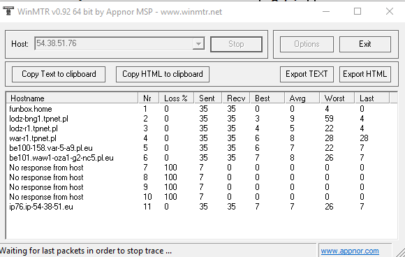

W traceroute masz IP serwera testowego w tym teście.
Szczegóły pomiaru weź.
Nie wiem czy mają bezpośrednie styki, ale znając Orange i ich nieuczciwość, to mogli się zabezpieczyć dobrym stykiem do tych pomiarów.

Mówisz i masz 😄
Tak jak mówiłem - Orange ma bezpośredni styk w Warszawie.. to tak jakbym testował do szkieletu Orange...

I to jest właśnie widoczne. By prędkość była dobra, brak opóźnień do tanga potrzeba dwojga, sam operator nie ma na to jedynie wpływu.

Ale to operator wybiera styki i za nie płaci. A Orange nie ma dużo bezpośrednich styków w Polsce. A za granicą ma przeciążone opentransit i inne styki po najtańszym koszcie.
