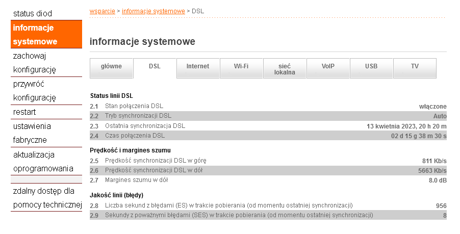

Niska prędkość Neostrady do 10 Mb/s
Tak się to prezentuje:
@Luiswidzę ze masz synchronizacje do 6Mb/ sek, a było lepiej, to zacznij od weryfikacji swoje sieci domowej sprawdź gniazdko telefoniczne mogą być zaśniedziałe styki gniazda ( @Luis jakbyś mógł wrzucić screena środka gniazdka telefonicznego i kabli w nim)  i  sprawdź kabel idący od gniazdka telefonicznego do modemu Funbox. Widzę także, że masz niski margines szumu w dół 8dB powinien być on wyższy. Wątpliwości budzi jakoś linii dużo błedów ESów czyli 956 oraz błedów SESów które jest 8. Tak jak pisałem wyżej zweryfikuj swoja sieć wewnętrzną w budynku jeśli uznasz że twoje sieć  jest  dobra, to wtedy zgłoś to jako awarie i obniżony transfer na Orange czacie lub na infolinii  *100 lub 510 100 100
@Luis
Wygląda dość pesymistycznie.
Ale skoro było lepiej to nie zaszkodzi zgłaszać.
@Luis  prawie tysiąc błędów liniowych na dwa dni, to za dużo..
SNR jednak prawidłowy. Wnioskuję, że to musi wynikać z błędów zestawienia łącza. Warto to zweryfikować, bo. DLM jeszcze Ci obniży prędkość właśnie że względu na te błędy. Będzie schodził z synchronizacją w dół, aż się przestaną pojawiać..zapamięta to i kiszka..odpowiedź infolinii będzie, że usługa działa ok....
Teraz jest dobry czas na naprawę, póki są błędy
