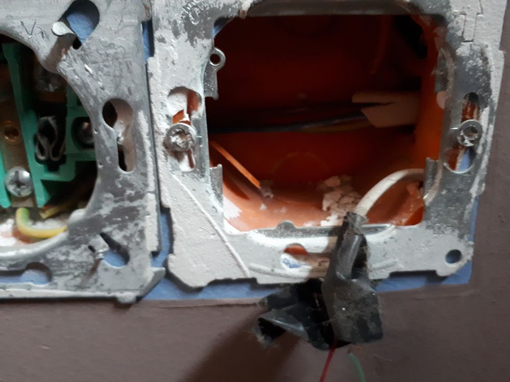

Niestabilna linia i bledy es i ses
Chyba znalazlem usterke spojrzcie jak to jest zrobione byle jak.
@agat13 ma rację, można by było to gniazdo poprawić i lepiej wykonać podłączenie. @Marekspawacz powinieneś sam dać radę poprawić.
@Marekspawacz Przede wszystkim ten kabel, którym jest wykonana sieć od puszki do gniazda nie nadaje się do tego typu instalacji. Idę o zakład, że to on po części odpowiada za błędy na łączu. O sposobie podłączenia nawet nie wspominam, bo to poniżej krytyki wykonane..Jeśli chcesz poprawić prędkość usługi oraz stabilność działania, przymierz się do wymiany instalacji
