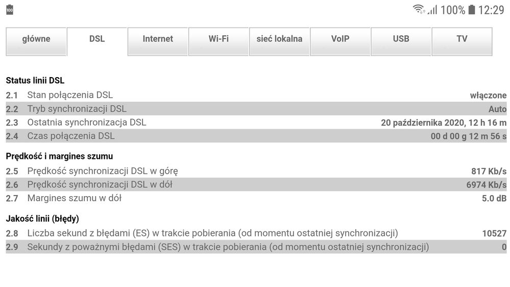

Technik powiedzial,  ze przy domu bylo cos nie tak z linia i naprawil. Mam neo do 10mb ze slupa. Oto screen z modemu

@Marekspawacz Fakt, jak na 12 minut sporo błędów. Tym bardziej, że i SNR poniżej minimalnego poziomu. Niestety na tym modemie nie widać szczegółowej informacji o błędach. Czasem mogą wynikać z uszkodzenia modemu, ale w większości wynikają ze stanu łącza. Sądząc z prędkości masz około 3 km linii (oczywiście teoretycznie) jak daleko jest od słupa przy domu do słupa z większą puszką (opisaną oznaczeniami technicznymi)? W jakim stanie jest kabel wchodzący do budynku, ile masz w domu gniazdek telefonicznych i czy (jeśli masz linię analogową, a nie VoIP) masz prawidłowo założone mikrofiltry do aparatów?

@Marekspawacz Po co mówić o stabilizacji z taka ilością błędów w takim czasie? Prędkość spanie z tych prawie 7Mb/sek na 3-4Mb/sek. Trzeba dokładnie sprawdzić łącze. Zacząć od kabla między centralą, a szafą (bo najprościej) i później wymienić parę na kablu do słupa od szafy..Tak powinien zadziałać technik, gdy gołym okiem widać problemy z błędami...

Do duzej skrzynki bedzie jakies 2,5km fakt, mam jedno gniazdko do ktorego mam tylko podlaczona neo. Kabel przy domu ponoc byl uszkodzony i zostal naprawiony. Jesli chodzi o predkosci to zawsze najlepiej dzialal przy ok 4mb, przy wyzszych predkosciach czesto zrywa a ja duzo gram po sieci i zwyczajnie denerwuje.
