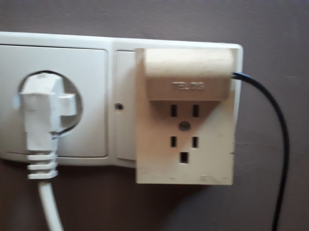

Wiem, ze sam moglbyn sprawdzic kabel ze slupa do domu ale niestety na drabine wejde ale jak spojrze w dol to juz nie zejde , mam lek wysokości. Gniazdko mam takie jak na zdjęciu.

@Marekspawacz Gniazdo GT4 z przejściówką ma RJ11. Ok. Teraz ważne jest jaki kabel dochodzi do puszki gniazda modułowego pod tym telefonicznym gniazdkiem. Myślę, że masz instalację domową od puszki na zewnątrz niedaleko podwieszki do właśnie tego gniazda. Jest to sieć podtynkowa. Tu może być usterka. Zerknij czy dobrze myślę. Popatrz na podwieszka i fotnij jak wchodzi do domu i czy przypadkiem nie ma na końcu kabla puszki na elewacji...rozkręca też puszkę pod gniazdem telefonicznym i zrób foto. Podpowiemy jak to widzimy

Chyba znalazlem usterke spojrzcie jak to jest zrobione byle jak.

@agat13 ma rację, można by było to gniazdo poprawić i lepiej wykonać podłączenie. @Marekspawacz powinieneś sam dać radę poprawić.

@Marekspawacz Przede wszystkim ten kabel, którym jest wykonana sieć od puszki do gniazda nie nadaje się do tego typu instalacji. Idę o zakład, że to on po części odpowiada za błędy na łączu. O sposobie podłączenia nawet nie wspominam, bo to poniżej krytyki wykonane..Jeśli chcesz poprawić prędkość usługi oraz stabilność działania, przymierz się do wymiany instalacji
