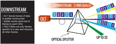

Ktoś powie, wg jakiego protokołu / standardu / technologii odbywa się to multipleksowanie? Obecnie mam wyobrażenie, że wiele (wg poprzedniego wpisu: 64) jednakowych ONT komunikuje się z tym samym OLT, na części linii współdzieląc ten sam kanał transmisyjny (jedno włókno optyczne). Wiem, że mogę zostać odesłany do dokumentacji G.984, ale może ktoś z tu obecnych może szybko i przystępnie wytłumaczyć.

Najczęściej stosuje się 1:64 ale może być i 1:128. Poczytaj sobie o sieci GPON to wszystko będzie jasne.

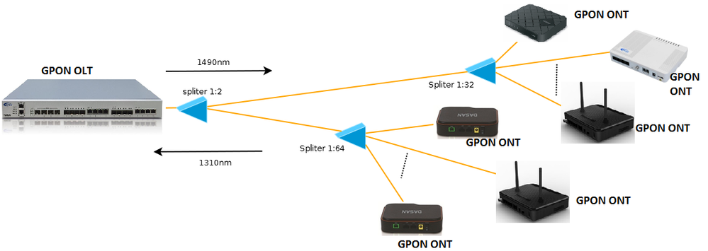

@marder Trzeba pamiętać, że każdy wprowadza inne tłumienie i nie możemy dowolnie ich podłączać w kaskadzie, bo bilans mocy poleci w kosmos

Zgadza się. To jest tylko rysunek poglądowy.

Dziękuję za wyczerpującą odpowiedź, w szczególności odsyłanie do poczytania o GPON gdy pisałem, że wolałbym nie być odsyłany do G.984.
Gdyby komuś miało się to przydać: multipleksowanie kanałów odbywa się w trybie podziału czasu (TDMA). Czyli koncepcja szczelin czasowych, dobrze znana wszystkim, którzy mieli co czynienia np. z E1, żyje i ma się dobrze.
