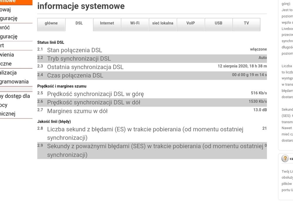

Jestem użytkownikiem neostrady i zauważyłem diametralne osłabienia prędkości internetu oraz ogromne wartości pingu (ms). W umowie mam 10mbs, a otrzymuje maksymalnie 3.5mbs i to tylko przez pierwsze dni , potem ta wartość wysyłu spada z 3.5 do niespełna 1mbs i to też rzadko, bo normalnie wartość oscyluje na poziomie 0.4mbs , natomiast ping/ms osiąga wartość 200+. Często też przerywa mi połączenie przez co muszę np czekać 20 sekund aż mi się załaduje film, nawet w 144p. Niestety nie da się wytrzymać z takim łączem w najprostszych sytuacjach jak oglądanie filmu, nie wspominając tu już o graniu.
Poniżej przesyłam dane.

@Hubert1912 Cześć,
Widzę, że masz Liveboxa 2. Czy masz skąd pożyczyć modem alternatywny? Dosłownie na test. Będziesz miał porównanie. Nawet nie musisz nic zmieniać w ustawieniach. Podłącz i sprawdź jakość połączenia w menu modemu. Warto też we własnym zakresie zweryfikować stan linii w domu. Zapytam: ile masz gniazdek w domu? Ile telefonów i czy podłączone są splittery? Jeśli masz VoIP to sprawdź tylko ilość gniazd nawet nieużywanych. Każde z nich powoduje dodatkowe tłumienie. Zerknij jak linia wchodzi do domu, czy są i w jakim stanie złącza i puszki. Może kable są gdzieś przyciśnięte, zamoczone czy słabo połączone. Zawsze trzeba zwracać uwagę na takie rzeczy. Jakbyś miał pytania, porób fotki i pytaj.

@Hubert1912Łącze od początku musiało być wątpliwej jakości. Doszła do tego stabilizacja usługi wykonywana po instalacji. Dziwi mnie tylko dobry SNR. Bez analizy danych z menu modemu możesz jedynie zweryfikować linię w domu i jego najbliższym otoczeniu i zgłosić słabą jakość do Operatora.
Postaraj się podpytać sąsiadów, czy ktoś nie ma usługi ADSL i jak mu ona działa. Od czegoś musisz zacząć...Informuj, może coś podpowiemy

@Hubert1912 widać, że albo masz bardzo kiepską linię od centrali do domu, albo duża odległość od centrali, przekraczająca ponad dwa km.
W Twoim przypadku stawiałbym na jakość linii, bo widać, że przez niecałą godzinę wyskoczyło 21 błędów ES. Na tak krótki czas, to spora wartość.
Dobrze by było zrobić zgłoszenie na infolinii: 510 100 100 lub napisać na czacie.
