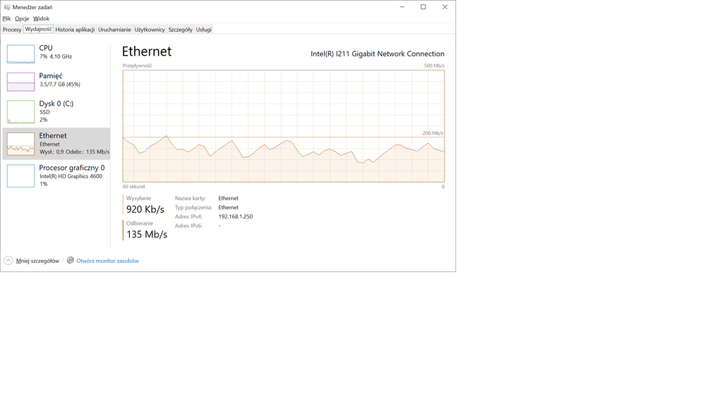

Z tego linku https://ftp.task.gda.pl/test/ jak ściągam 10giga to mam od około 8MB/s do 20MB/s na początku ponad 20MB/s. I tak sobie pływa. Łącze do 600Mb/s z T-Mobile

Internet zwalnia po czasie kilku minut
@mardernapisał(-a)
@jaryn musisz po kablu zrobić testy jak koledzy sugerują. Wtedy będziemy wiedzieć czy to coś z twoim sprzętem, zasiegiem wifi czy może coś po stronie serwera docelowego
Ale to nie ja tylko @Lutek3 ściąganie po kablu w moim przypadku, dałem przykład jak jest z tej lokalizacji.
