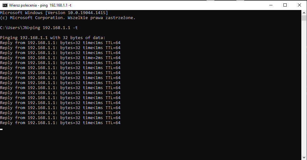

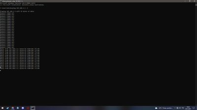

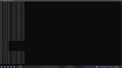

@jaryn Zrobiłem to co zaleciłeś. Dla pewności, uruchomiłem pingowanie w tym samym momencie na smartfonie z połączonym wifi oraz na komputerze. Poniżej zrzut ekranu. Jak widać na zrzutach, na telefonie dostęp do sieci jest ciągły, na komputerze juz nie. Połączenie z pc urwało się nawet chwile po tym, jak uzyskało łączność, co widać na drugim screenie.
@agat13 , próbowałem przepiąć kabel do innego portu w FB, problem jest ten sam. Spróbuję może kupić inny kabel i sprawdzić jak się sprawuje. Kabel był od bardzo dawna nie ruszany, i wszystko było w porządku. Problem się zaczął dopiero pare dni temu.
@ketrasaArtur podczas uruchamiania pc sprawdzalem router. Żadna z diodek nie zaczęła migać ani zmieniać koloru. Jeżeli chodzi o prąd, nigdy nie miałem takich problemów. Router i PC stoją w tym samym pokoju, ale są wpięte do innych gniazdek. Śrubki musiałbym sprawdzić w wolnej chwili, ale wątpię, że to któreś z nich. Komputer też już od dosyć dawna stoi w tym miejscu i nigdy problemu takiego nie miałem.

@mihawooo  to faktycznie wygląda ma wirusa. Zapycha upload w czasie uruchamiania i stąd brak ping.
Możesz zrobić jeszcze jedno...nadaj kompom stałe adresy IP i zerknij czy jest tak samo
