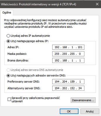

@mihawooo  kiedyś skasowałem on line i było to skuteczniejsze niż antywirusem..
We właściwościach karty sieciowej w ipv4 wpisz jako bramę adres modemu 192.168.1.1 , w kartę dowolny z tej puli np z końcówką 101. Maska 255.255.255.0
DNS 194.204.159.1 lub 194.202.152.34

Komputer właśnie sie skanuje ESETem online, czekam na wyniki.
Rozumiem, że adresy IP maja wygladac mniej wiecej tak jak na poniższym zrzucie?

@mihawooo  dokładnie tak. Wpisz to w kompa i zrób test uruchamiania przy włączonym pingu na innym. Informuj o wynikach

Wprowadziłem za to adresy o których pisałeś wcześniej. Brak większej poprawy. Na telefonie pingowanie do routera działa ciągle, a na pc wygląda to tak jak na zrzucie. Zrzut jest już chwile po odpaleniu pc, jednak Timed Out był widoczny. Nie złapałem go na screenie. Co prawda wydaje mi się, że internet ruszył szybciej, ale dalej nie jest to to co było. Nie mam już pomysłów... Spróbuje jutro przywrócić FB do ustawien fabrycznych i zobaczyc rezultat. Jutro też kurier przywiezie mi nowy kabel, więc spróbuje po nowym kablu. Z pracy przyniosę sobie karte sieciową z usb na ethernet. Zobacze jak sytuacja wygląda na innej karcie.
