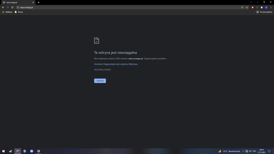

Zauważyłem, że po szybkim uruchomieniu przeglądarki od razu po tym, jak włączam PC, wyświetla się komunikat o błędzie DNS pomimo, że w prawym dolnym rogu, na pasku START obok zegarka jest ikona połączenia sieciowego. Dopiero po chwili ikona przekształca się w ikonę braku sieci, i za chwile wraca ponownie do połączenia, po czym internet działa już normalnie.

Patrzyłem dziś na laptopie. Na lapku wydaje mi się że jest jeszcze gorzej niż na PC. Mimo wszystko spróbuje jutro zerknąć na przewód ethernet, chociaż idzie on za meblami i wątpię, że cokolwiek się tam przydarzyło. Poniżej wrzucam jeszcze screena, jak wygląda okno przeglądarki od razu po uruchomieniu komputera.
@j131 tak, głównym problemem jest to, że długo trwa inicjacja. Dodatkowo ostatnio miałem problem chwilowy również około godzinę po uruchomieniu pc. Sterowniki karty sieciowej w menadżerze urządzeń, są najnowsze.

Jeśli problem jest na więcej niż jednym komputerze lub na więcej niż jednym łączu (WifFi i kabel) to moje domysły z poprzedniego postu są raczej błędne.
W takim wypadku stawiałbym na problem z DNS - być może serwery operatora nie odpowiadają równie szybko jak dawniej. Normalnie DNS w sieci FB jest skonfigurowany tak, że FB jest serwerem DNS dla LAN a sam korzysta z serwerów DNS operatora. Można to zmienić (np. dla testów) przypisując na sztywno w ustawieniach połączenia sieciowego inny adres DNS, np. 8.8.8.8. Jeśli to DNS to po takiej zmianie opóźnienie powinno zniknąć.
