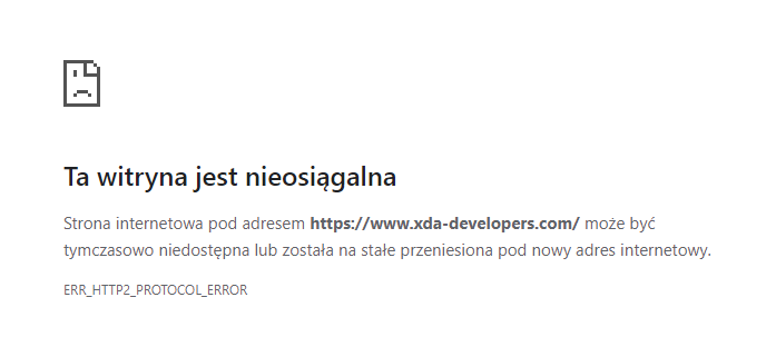

Opisy tego błędu są w internecie.
@Laurent Obrazek z tym błędem to można wkleić?
Uprzedzam czyszczenie przeglądarki nic tu nie ma do rzeczy bo na Edge nie działa. Plus na telefonie po WiFi z FB3 także strona nie działa. Strona działa wyłącznie po mobilnym Internecie Orange.
Jakie opisy błędu są? Googlowałem błąd ale żadne z rozwiązań nie dało skutku.

Zawróciło ten adres co podałeś xda. Weź pod uwagę, że po WiFi (na telefonie) jak i po kablu(na komputerze) z FB3 nie działa strona. Czyli coś musi blokować ze strony routera samego.
Ping? Trace?

@j131 ping na stronę xda daje wynik 4 pakiet losów, pingi nie idą.
Tracert dochodzi do 8 pingu a potem "Request timed out".
