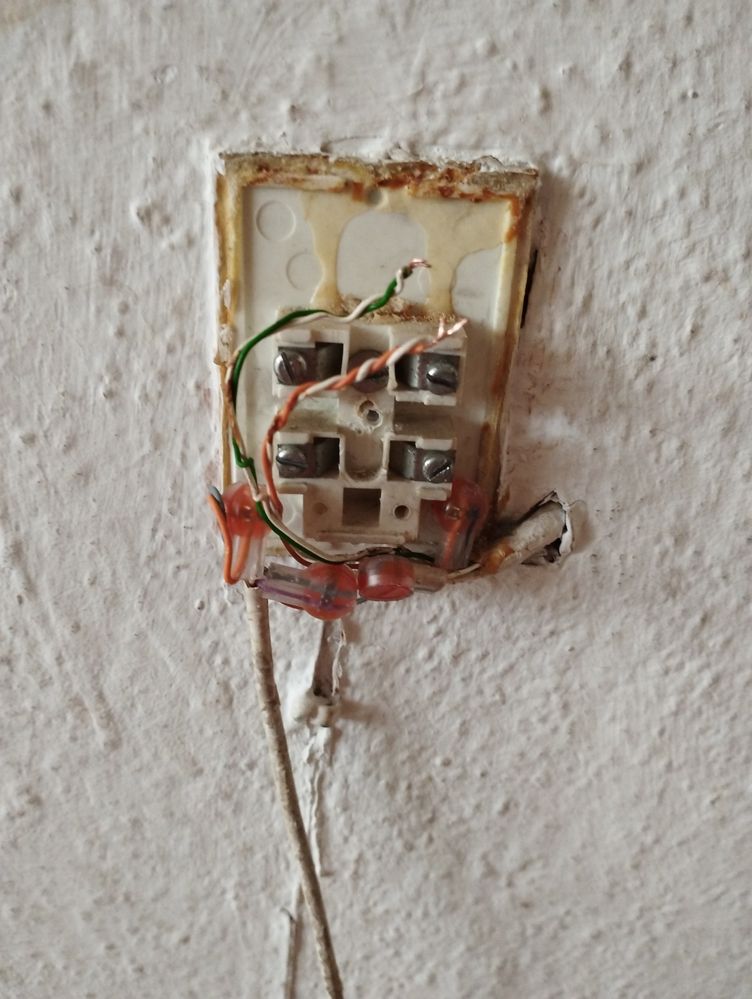

Posiadam stare gniazdo telefoniczne. Syn wyszarpał kable z tego gniazda i nie bardzo wiem jak to podłączyć żeby działał internet.
Mam dwie skrętki. Jedna koloru pomarańczowy i biały a druga zielony i biały. Czy ktoś może mi pomóc?

@Tina123 Musisz zgłosić awarię do Orange. Widać że tam jakiś "ekspert" robił. Jedna para jest na etonach przelotowo z kabla w ścianie do kabla co idzie do podłogi a pozostałe dwie pary albo byly tylko wkręcone do śrubek w gniazdku albo ze sobą. Trzeba mikrotelefon i sprawdzić skąd przychodzi sygnał. Złączek też nie masz to nic sama nie zdziałasz.

Jedną z par trzeba podłączyć do zacisków w gnieździe. Którą i do których zacisków? Zdalnie trudno dociec, zawsze możesz metodą prób i błędów spróbować... Pokaż może jak wnętrze tego gniazda wygląda, można wtedy przynajmniej wskazać do których zacisków parę przyczepić.

@Tina123  jeśli to gniazdo nożowe GT4 bez dodatkowego wyjścia na małe wtyczki RJ11, to dwie pionowe prawe śrubki ( przewazniet) były łączone z parą kabla.
Kabel dziwny, bo taki normalny telefoniczny 2X2 pary to para biało-niebieskią i bialo-pomaranczowa.
Pokaż jak to wygląda
Już widze- dramat..,który kabel przychodzi z zewnątrz? Jeśli ten wychodzący że ściany, to według skręcenia żył to biało zielony to jedna żyła linii, a biało pomarańczowy, druga ( co urąga jakimkolwiek normom).
Generalnie gniazdo do wymiany
Co łączą te złączki żelowe?
Pokaż przewód od modemu do gniazda, czym jest zakończony? Modem stoi obok i był podłączony do tego gniazda?

No ale zaraz: tu nie są "dwie pary" tylko dwa kable i szereg między nimi połączeń. Co jest co? Gdzie ten "internet" był podłaczony? Jaka to umowa: vDSL, ADSL? Czy jest też telefon stacjonarny? Coś więcej na temat tego okablowania: skąd i dokąd idą te kable które widać na zdjęciu?

Nie, modem jest podłączony do innego gniazda. Ale już kiedyś miałam taką sytuację. Przyjechał pan z serwisu przykręcił kabel (tylko nie popatrzyłam jaki i gdzie) i zapłaciłam 130 zł

Nie mam pojęcia. Ja wynajmuje to mieszkanie

No to trzeba panu jeszcze raz zapłacić.

@Tina123  skoro tak, to zwróć uwagę na przewody wychodzące że ściany ( prawdopodobnie para biało-niebieskią) połączone tymi złączkami z tym cieńszym kablem od dołu. Tam jest przerwa . Na tych zlączkach

@Tina123 widzę że masz tu zrównoleglone kable. Do tego gniazdka podłączony był telefon przez wtyczkę, czy nie?
