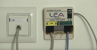

Wtedy zobaczyłem,
 ze powinienem mieć spliter VDSL (taki jak na zdjęciu). Po kilku perturbacjach sam go kupiłem gdzieś w sieci, i podłączyłem. Od tamtego momentu mam go podłączonego, i Internet działał przez ten okres w porządku, nie przerywał i synchronizował się na około 80Mb/s.
I teraz pytanie, czy jeśli nie posiadam już telefonu analogowego, tylko VoIP to nadal muszę go posiadać, czy może lepiej go odłączyć?

Czy do VoIPu wymagany jest jakiś specjalny telefon stacjonarny?
@izacie333 Oczywiście odłącz. On służył tylko do wydzielenia sygnału analogowego POTS i skierowania go na aparat telefoniczny. Teraz jest bezużyteczny, a i dodatkowego tłumienia nie będzie wprowadzał dla modemu. To, że net działał słabo bez niego jest zrozumiałe, bo równolegle do modemu był podłączony aparat telefoniczny i wprowadzał zakłócenia do linii.

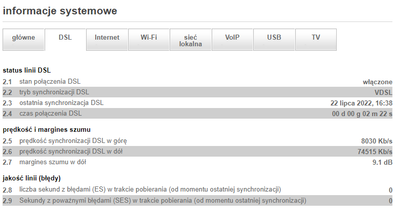

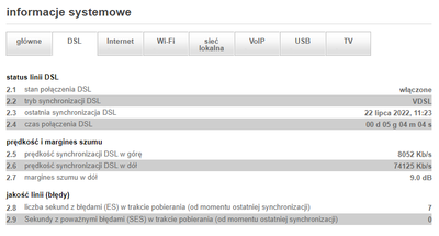

Podeślij screen z parametrów liniowych modemu (zakładka DSL), zerkniemy...
Z spliterem:
Z spliteremZ spliterem
Bez splitera VDSL:
Bez spliteraBez splitera

@izacie333  parametry  liniowe więcej niż dobre. Tu nie ma się czego czepić.

@izacie333 dziwne że nie otrzymałeś takiego splittera.
Pewnego dnia dostałem list, że zmodernizowano linię, mogę mieć szybszy Internet wystarczy, że odbiorę nowy router w salonie Orange. Pojechałem, odebrałem, podłączyłem i tyle w zasadzie.
Podobno przy przejściu z ADSL na VDSL powinien przyjść technik i zamontować ten spliter, ale u mnie nikogo nie było. Pewnie, gdybym zadzwonił po technika z tymi problemami, to by przyjechał i zamontował, ale widząc kare tam 150 czy 180 zł za nieuzasadnione wezwanie technika, to wolałem kupić spliter za 5zł i 3 zł wysyłki.
