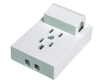

W sumie standardowo, gniazdko telefoniczne w ścianie, a tam wpięty kabel telefoniczny który jest podłączony do Funboxa. Nie wiem czy potrzebny jest jakiś splitter do Funboxa 2.0, technik nic takiego nie montował. Co do gniazdka to jest standardowe gniazdko telefoniczne - dodaję zdjęcie. Telefon zaś jest podłączony do Funboxa. Doradź mi co mam zrobić.

@Azure - coś zawsze da sie zrobić. Opcje które podaje poniżej nie każdemu pomogą ale pomogły mnie osobiście, każdy na inna linie telefoniczną na szczęście fizyka jest wszędzie taka sama.
Po pierwsze - każde połączenie kabla dodaje tłumienie, u mnie po wywaleniu takiego gniazdka jak pokazujesz, zarobieniu wtyczki RJ11 bezpośrednio na kablu, tłumienie spadło o 2dB
