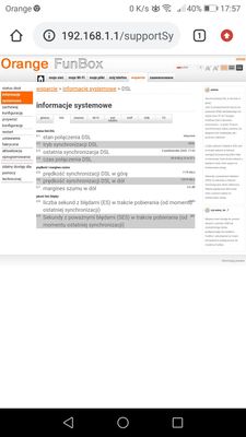

Częste gubienie synchronizacji
@Justine_404 wrzuć screena z parametrami linii i jak zerwie połączenie, to jakie kontrolki wtedy się świecą. Ważna jest kontrolka z @
Sporo przyczyn sam wymieniłeś. Najlepiej sprawdzić, jak router będzie działał z podłączeniem bezpośrednim, czyli od gniazdka abonenckiego do routera. Jak dobrze będzie działał internet, to podłączać można następne elementy, rozgałęziacz, filtr, telefon itp.

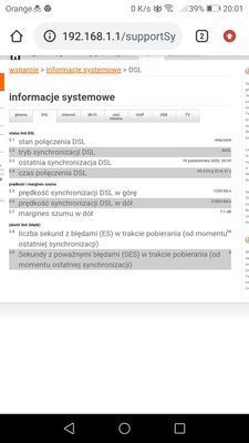

Z tej chwili
 a to z 9 października.
@Justine_404 przez 15 minut 2800 błędów???? Zgłoszenie na infolinii. To jest tragedia. Niech sprawdzą technicy dokładnie linię i centrale.
U siebie sprawdź jak już wcześniej pisałem przewody filtry od gniazdka abonenckiego do routera.
Zrób też próbę działania routera na samym kabelku telefonicznym, ewentualnie wymień na nowy i sprawdź jak działa, czy też będzie zrywało połączenie.
Tych 2800 błędów uzbierało się od godz 8 rano a od 15 się zsynchronizował, bo wcześniej oczywiście przerwał. Technicy niby dwa razy robili coś z linią (naprawili ją), ale jednak nie pomogło. Dzięki za rady będę kombinować z tym 😀
