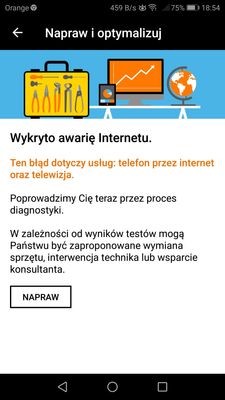

@ketrasaArtur mam właśnie tą aplikacje mój funbox I gdy dam wykrywanie problemów wtedy gdy już urwie tą synchronizację to pisze taki komunikat

Częste gubienie synchronizacji
@Justine_404napisał(-a)
Spróbuje jeszcze tak zrobić.
Właśnie nie satelitarną tylko tą internetową czyli przez linię.
Przy takich niskich parametrach linii dostałeś TV internetową? Dziwna sytuacja. U mnie w salonie jak ktoś nie ma na linii możliwości uzyskania przynajmniej 60 Mbit/s to nawet nie chcą rozmawiać o TVIP.
Jak dalej przechodzisz w apce, to podaje jeszcze jakieś informacje? Uważam, że warto również technikowi wspomnieć o tym jak i przy składaniu zgłoszenia.
@ketrasaArtur później jest tylko komunikat, że nie udało się jednak rozwiązać problemu i żeby skontaktować się z biurem obsługi
