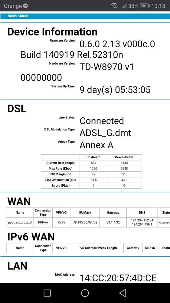

@jaryn   Nie to nie bzdura.  Kolega dziś robił restart DLM   i ma w kablu prawie 8,5km od centrali . W planach widnieje lekko ponad 8km kabla  kładzionego wieki temu.  Oto wynik z dziś po restarcie DLM.
Moim zdaniem to nie tylko jakość kabla, ale jego długość ,ile razy był  łączony i czy zrobiono to porządnie czy na odwal się.  Zapewne wpływ na sam  gleba  w jakiej jets kabel wilgotna sucha i czy w pobliżu nie ma innych instalacji np kabli energetycznych. Ale sam widzisz jaki wynik ma po restarcie.
Jest świadom tego że pełnej 10 nigdy nie uzyska a o szybszym necie może pomarzyć.  Dla mnie jego wynik i tak jest imponujący w porównaniu do mojego.

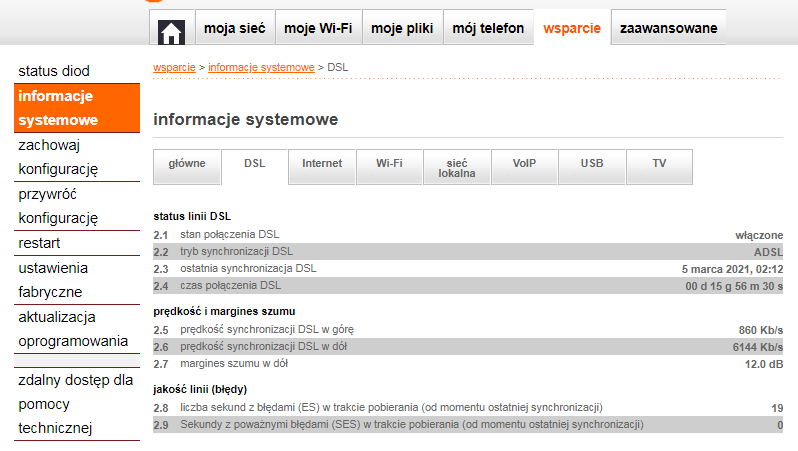

Co do internetu to na potwierdzenie poprzedniego posta screen:
Jak na 15g pracy, 19 błędów to chyba jeszcze znośnie ?
  • 16291
  • 68163
Ciągłe problemy z internetem stacjonarnym.
@kamilostatek ok. To niewiele
