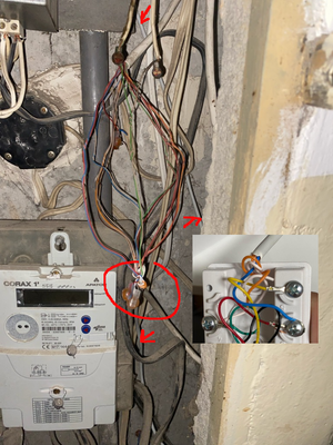

@wjeglinski  tu się nie czepiam. Kabel telefoniczny ( byle dobrze sparowany), gniazdo ok. Tylko ja go na klatce na 1 fotce nie widziałem. Do czego jest podłączony?
to jest ten w lewej strony, tyle ze on idzie w gore i wchodzi na poziomie sufitu - bynajmniej po machnieciu kablem tamten sie ruszyl wiec podejrzewam ze to to - ale szczerze? brakuje mi juz sil na nich , wiec bez sensu teraz i tak walczyc skoro wpisał BMT i jutro mam jechac do salonu podpisac wypowiedzenie

@wjeglinski na klatce masz dyt a w domu kabel dwuparowy to gdzieś w mieszkaniu masz puszkę na ścianie i tam jest kabel połączony. Najczęściej takie puszki montowano w przedpokoju nad drzwiami wejściowymi lub w ich pobliżu.

Czy to ten kabelek? Jeśli tak, to chyba kolorki się zgadzają po obu stronach... Para niebiesko-biała?
w mieszkaniu nie mam nic, tylko wprowadzil mi kabel i wlasnie to gniazdko , tyle
aktualnie ganiam sie troche z nimi, bo niby BMT ale dzial reklamacji odsyla to i ciągła plątanina, sam nie wiem co się dzieje, ale to mniejsza. może wreszcie to się zakończy
@j131napisał(-a)
wygląda na to, że właśnie tak 🙂

@wjeglinski jeśli to ten kabel i wchodzi bezpośrednio do domu to nic w zasadzie nie zrobisz. Można najwyżej założyć nowe złączki UY2 i tyle. Jeśli w domu nic nie wierciłeś i kabel jest cały to problemy są dalej na linii w stronę centrali. To już może ograniczyć tylko monter i naprawić.
