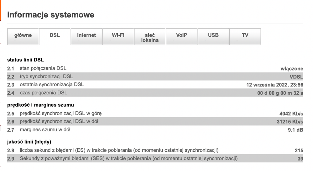

Czasami jakby rozłączało DSL (gaśnie i na nowo "się zapina")

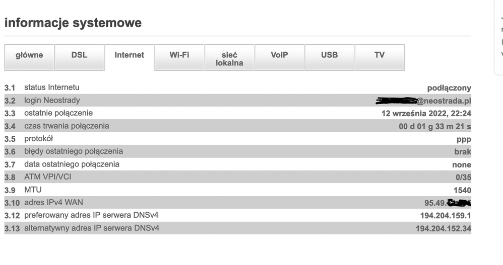

Jak właśnie przed chwiląDSLDSL
Aczkolwiek w zakładce internet jest już inna godzina (co wg infolinii jest dziwne)
InternetInternetI teraz właśnie ta kwestia - o co może chodzić?

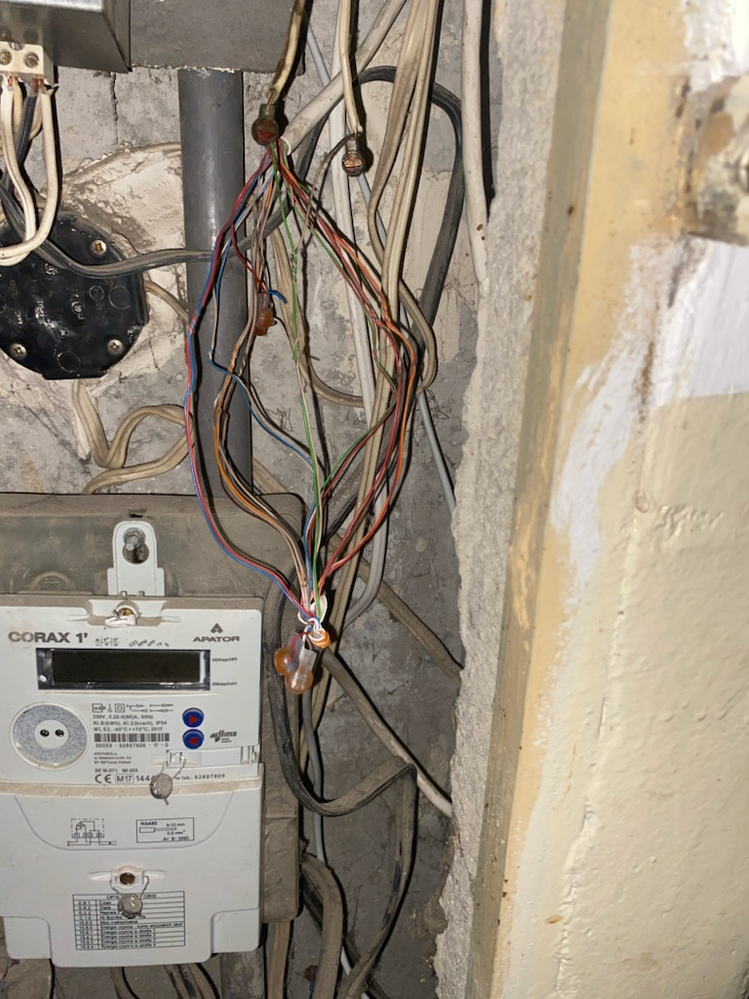

Kable na klatce wyglądają w ten sposób (zapewne nie to jest źródłem problemu)
klatka - kableklatka - kable
Nie są w zasadzie niczym zabezpieczone - ale to zapewne szczegół.

@wjeglinski na pewno jest problem linii, być może centrali. Masz bardzo dużo błędów w bardzo krótkim czasie, co sugeruje, że technik musi sprawdzić linie. Router synchronizuje się na vDSL i to na ponad 30 Mbit/s, ale z powodu niestabilnej linii nie da się korzystać z tej prędkości. Pewnie będą duże trudności z naprawą, bo Orange już od dłuższego czasu rezygnuje z miedzi. Rozwija światłowód. Albo do skutku wymuszenie naprawy linii, albo poszukaj jakiegoś lokalnego dostawcy najlepiej światłowodu jeśli jest rozwijany w Twojej okolicy.

@wjeglinski masz usługę w technologii VDSL do 80Mb/sek. Zapina się na 31Mb/sek i jak na kilkadziesiąt sekund, za dużo błędów na linii. Taka niska synchronizacja może wynikać z dwóch parametrów: długiej linii (około 1,3km) lub słabej jakości łącza (o czym świadczą utraty synchronizacji i przyrost błędów). Nie masz możliwości zweryfikowania długości trasy, ani parametrów łącza poza domem, więc to musi zrobić technik. Według mnie powinien zająć się również instalacją. To na fotce, to niezły bałagan, ale nie wiem które przewody są Twoje. Oceniając fachowość zwróciłbym uwagę na fakt, że kabel wieloparowy połączony z instalacją elektryczną w sposób nieprawidłowy (para potraktowana jako jedna żyła) może powodować właśnie takie objawy. Nie mam jednak pewności czy to Twoja linia, ale tak nie powinno się łączyć przewodów i dodatkowo, dla VDSL przewód elektryczny to niezbyt dobry pomysł.
Nie wiemy jak wygląda skrzynka rozdzielcza i jak dalej przebiega instalacja do Twojego domu.
Jedno jednak pewne. Monter powinien się tym zająć

@agat13 puszczanie sygnału po tzw. kolorach to nic nowego. Tak się robiło i robi. Nie zgodne ze sztuką ale kto by się tym przejmował. W ten sposób nie mozna było się pomylić i nie trzeba było wracać do skrzynki rozdzielczej. Przy nowym kablu na tak krótkim odcinku nie ma to praktycznie żadnego wpływu na transmisję. Co do dytu na klatce to też norma. Tak się kiedyś budowało w blokach. Jak tylko jest sprawny to monter nie będzie wiercił do mieszkania tylko go wykorzysta.

@marder Może i norma, ale dla mnie to niedopuszczalne. Sprostuję: ma wpływ na transmisję ( SNR jest niższy przy wpływie otoczenia) i 6 m źle sparowanego kabla, lub kabla płaskiego w instalacji rozkładało kiedyś usługę 10Mb/sek, gdzie nawet za filtrem na POTS było słychać szumy z transmisji modemu...
