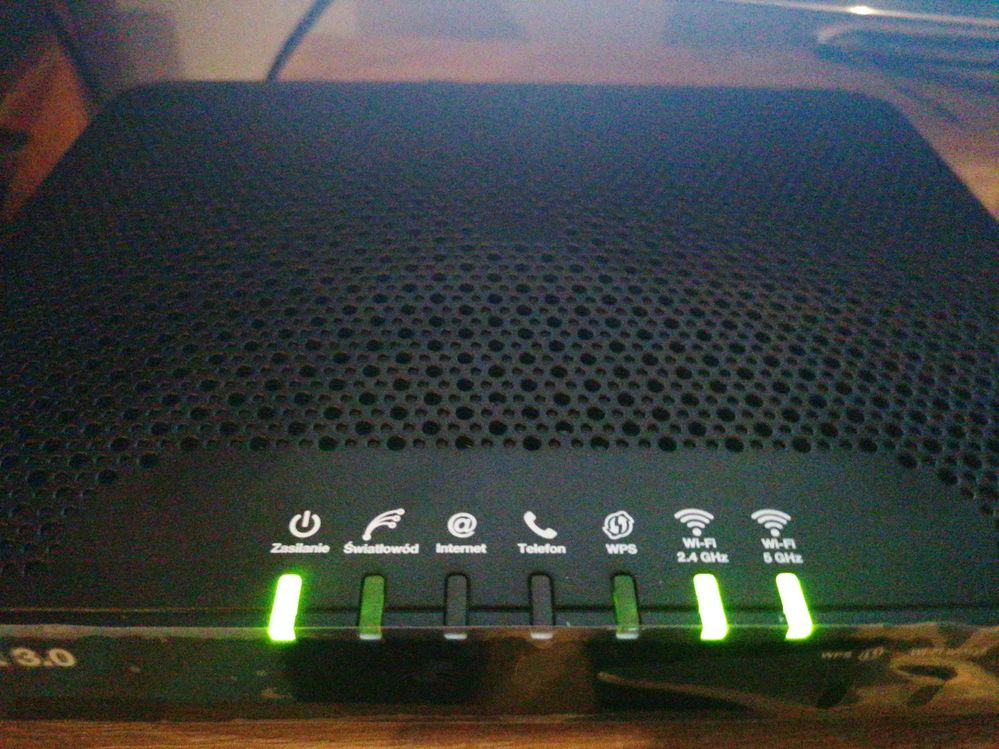

Witam.
Mam problem po wymianie routera na nowy, mianowicie nie mogę wejść w stronę 192.168.1.1, po wpisaniu tego przekierowuje mnie do strony z komunikatem brak połączenia, niżej jest zdjęcie routera a na samym dole napis restart który odświeża tylko stronę. Mieliście tak? Co było przyczyną? Pozdrawiam

@Justynka2507  Witam zrób reset modemu  jeśli nie pomorze wtedy skontaktuj się z BOK Orange  na 510100100 lub w dni robocze na czacie  .przyczyna może być błąd aktualizacji modemu lub softu

@Justynka2507  logujesz się poprzez wi fi czy poprzez połączenie kablem łan?
Proponuję spiąć router z komputerem kablem łan z zestawu, jeśli strona konfiguracji routera się nie wyświetla, to reset zrób.

Zrobiłem reset, łącze się przez WiFi ale na routerze nie świecą kontrolki od światłowodu i internetu.

@Justynka2507  To wszytko jasne jest masz brak sygnału musisz zgłosić do technika  na infolinie 510100100  lub czacie

@Justynka2507  po resecie do fabrycznych ustawień, konfiguracja była zrobiona, jeśli tak to usterka jest, zgłoszenie zrób.

Router nie został jeszcze ani razu skonfigurowany. To nowy router.

Dzwoniłem dziś do nich dwa razy, zgłosili do techników w celu sprawdzenia, ale chcę uniknąć kosztów stąd moje pytanie.

Spróbuj zresetować router do fabryki. Z tyłu jest guzik RESET - przytrzymaj ok 10 sekund aż wszystkie diody migną. Poczekaj ok 5 minut - jeśli linia działa, router sam pobierze ustawienia.
Jeśli to się nie stanie, zgłoś usterkę.

Światłowód podłączony bezpośrednie do modemu, czy do ONT ? Tutaj ewidentnie brak sygnału optycznego. Kabel dobrze wpięty do modemu ? Nie odwrotnie np?
