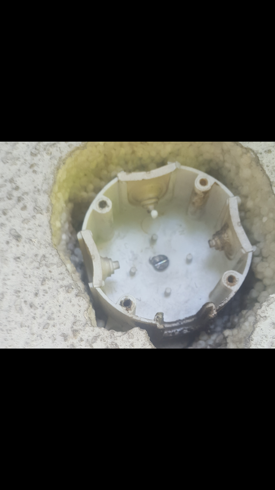

Jak w tytule, dzisiaj od 10 nie mogę połączyć się z Internetem, zniknęły te 2 diody i świeca się tylko ta z symbolem powera i wifi. Oczywiście resetowalem router, nadal nic. Przycisk reset też nic nie dał. Sprawdzałem też na innym, starszym routerze i nadal brak synchronizacji. Sprawdzałem gniazdka, są w porządku. Dzwoniłem na infolinię, ale oni nic nie wiedzą, nic nie mogą zrobić. Tylko wezwać techników...

Zadzwoniłem po kolegę, naprawił cała instalacje i ja zabezpieczył. Pokazywał mi że te kable, były utlenione- czarne czyli mogły zrobić zwarcie. Taka oto instalacje zapewnili mi technicy:D potem patrzylismy miernikiem prądu czy jest sygnał, na wewnętrznym kablu jest, w gniazdku na kablu adsl również, teraz nasuwa się pytanie czemu nie ma sygnału cyfrowego? Musieli mnie odłączyć od centrali tylko z jakiego powodu? Ciekawe kiedy otrzymam na to odpowiedź.
►Z treści opublikowanych postów nie wynika wprost, czy ostatecznie została zgłoszona usterka techniczna. Wydaje się, że tak... I że zakończyła się adnotacją o wykonanych działaniach po stronie Centrali (bez przyjazdu techników na miejscie). Zatem reasumując: zarówno naprawa wykonana przez kolegę, jak i późniejsze prace na Centrali ostatecznie przyczyniły się do rozwiązania problemu z dostępem do internetu. - Moderator Wiktor◄

Już wiem, kabel telefoniczny odlaczyl się od instalacji. Tylko czy ktoś wie jak to podłączyć do tej puszki?
Zdjęcie w załącznikach

Wg mnie nie powinieneś sam się tym bawić. Zgłoś to przez mój Orange lub przez bok.

Pokombinowales sam, to teraz czekaj az to technicy poprawia. Zglos to, niech przyjada i sie sami martwia.
