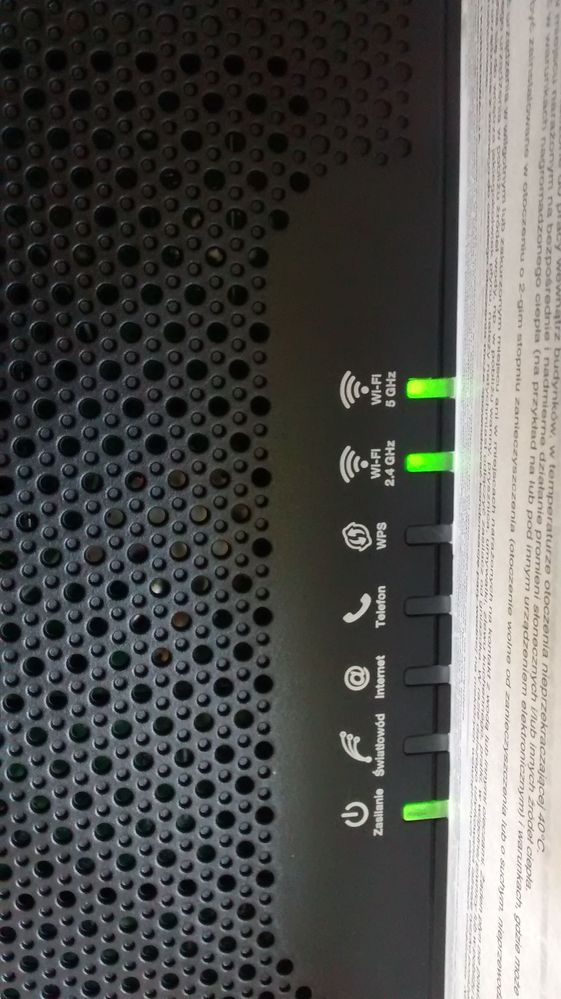

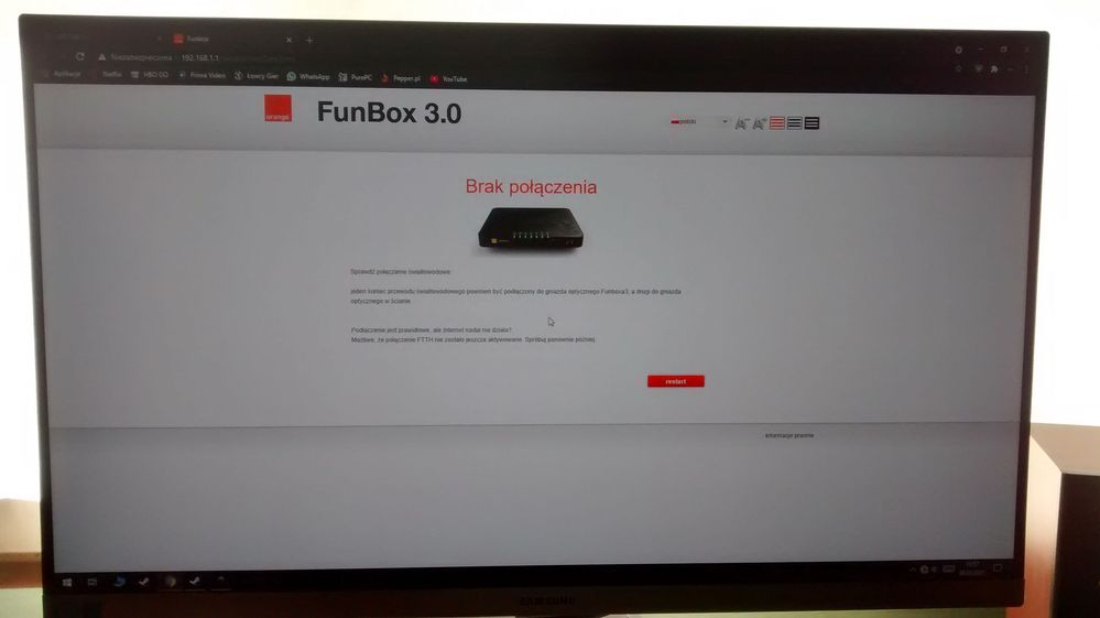

Dlaczego tak się dzieje z tymi nowymi routerami? Trzeba im wgrać aktualizacje przez USB czy jak? Podpięte to jest u mnie z tego urządzenia jak na zdjęciu:IMG_20210508_135937573.jpg
Skrętką do ETH 1, w ETH 2 mam podłączoną skrętkę która idzie do PC. Na routerze świeci się Power i Wi Fi komunikat po wpisaniu 192.168.1.1 jak dałem na zdjęciu wyżej. Nic nie można zrobić poza wciśnięciem tam reset, zmiany języka itp. brak możliwości wejścia w ustawienia routera.

Rozwiązanie jest proste, wzywasz technika przez infolinię by ci wymienił FB 3.0, bo te co dostajesz w salonach mają stare oprogramowanie i nie ma możliwości wyboru opcji z zewnętrznym ONT, a bez połączenia internetowego FB 3.0 się nie zaktualizuje i tak można sobie wymieniać w kółko. Ewentualnie niech wymienią Ci na Funboxa 2.0 albo Kup sobie router z opcją PPPoE i olej ich sprzęt i tam skonfigurujesz sobie połączenie bez problemu.
Oczywiście każesz konsultantowi zapisać w zleceniu, by to była asysta bezpłatna, gdyż sam tego nie jesteś w stanie zrobić (aktualizacji oprogramowania bez połączenia internetu) i jesteś uziemiony. Dodatkowo zażądaj bonifikaty za czas, kiedy nie działa Ci ten internet.

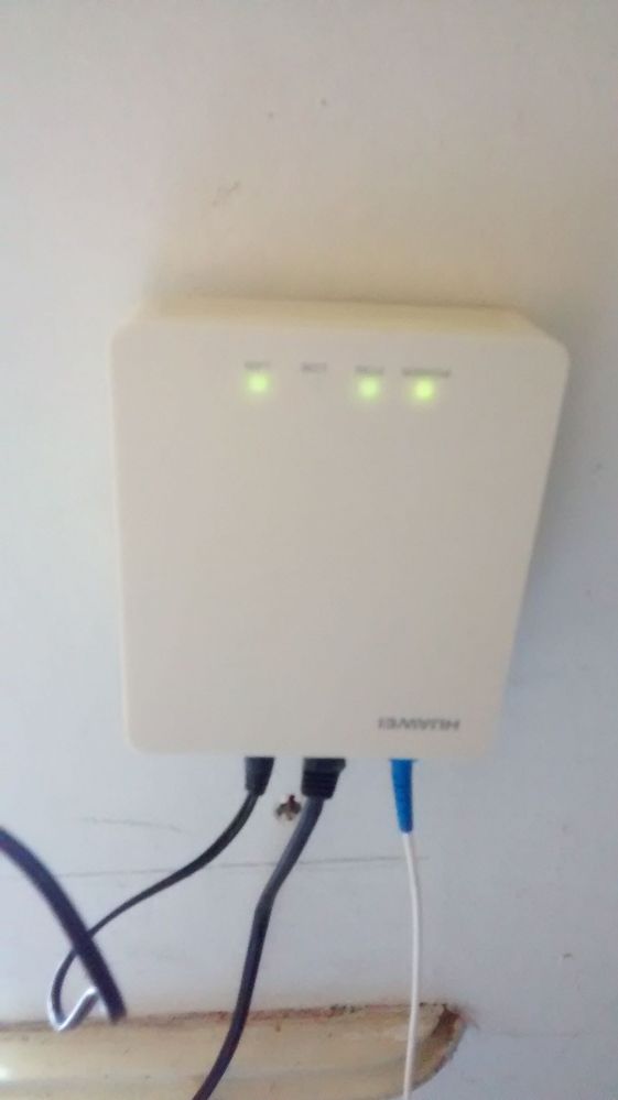

@Filip92  mam pytanie, czy sprawdzane/wymieniane były kabelki ethernet ? czy technik sprawdził tego ONT ? Ja osobiście w pierwszej kolejności sprawdziłbym kabelki/podmienił na inne, jeżeli będzie dalej problem to technik niech sprawdzi ONT.

@Filip92: przede wszystkim (zupełnie niepotrzebne, wiem) ale jednak wyrazy współczucia.
Co do meritum to oczywiście zapytam czy koniecznie musisz mieć oddzielny ONT do FB3? Czy próbowałeś podłączyć światłowód bezpośrednio do FB3, w celach czysto testowych? Skoro był reset do ustawień fabrycznych to może FB3 zakłada bezpośrednie połączenie do światłowodu i jeśli go nie ma to dalej nie idzie?
Bo wymieniasz FB3 a może uszkodzony jest ten zewnętrzny ONT? BTW: fotka ONTa strasznie nieostra...

A nikt nie wpadł na pomysł by ci wymienić ONT i sprawdzić co się dzieje z sygnałem?

@-brtk-  racja właśnie o tym pisałem, nie wierzę żeby tyle funboxów było trefnych, podejrzewam że nikomu nie chciało się sprawdzić ONT.

Tak w piątek bodajże na czacie trafił mi się bardzo ogarnięty gość i kazał mi przepinać przewody na inne właśnie, zaglądać czy nie są uszkodzone gniazda itp. Nie pomogło.
Stwierdzili że: Lampki się palą PON świeci sygnał ok, ONT jest ok. Router uszkodzony, wymień se Pan router w salonie.
Ja wpadłem i zapytałem się gościa ogarniętego na infolinii w piątek czy można tak zrobić, powiedział że nie bo to dzierżawiony światłowód i na pewno router nie zdekoduje tego sygnału czy cos i musi być to ONT. Nawet żebym tak nie robił, to nie robiłem, nie moje nie ruszam bo zepsuje.

@Filip92  masz rację ONT w Twoim przypadku musi być, światłowodu od ONT nie ruszaj.

Na 100% jesteś pewny że w tym zakresie zrobiłeś wszystko co można? Przeniosłeś FB3 w bezpośrednie sąsiedztwo ONT i połączyłeś je przez krótki firmowy patchcord do portu eth numer 1 FB3? Po czym zresetowałeś oba urządzenia?

Tak, kilkukrotnie to było robione. Jak dla mnie to wina softu, te FunBoxy co dostaje w salonie są stare i maja jakiś stary soft który nie ma w sobie wgranej komunikacji z tym ONT, trzeba trafić na jakieś nowe z nowym softem, albo mu wgrać aktualizacje. Ja nie będę jechał 60 km do Wrocławia z nadzieją że trafie na nowe funboxy.
