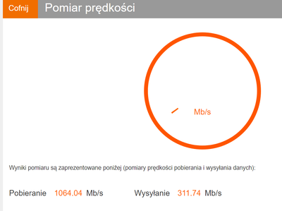

  • 29597
Światłowód 1Gb/s chodzi mi wolno do 200Mb/s czemu tak ?
@slav72napisał(-a)
@ZlotyMrk skoro masz FB6 to wykonaj test prędkości z poziomu menu konfiguracyjnego modemu tu masz opisane co i jak https://nasz.orange.pl/t5/Modemy-i-routery/Funbox-6-aktualizacja-firmware-pytanie/td-p/272523/page/5...
@ZlotyMrk  zrobiłeś ten test?, mam tą samą prędkość co Ty i u mnie jest tak
