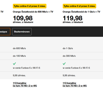

@Piotrekk85 To będzie jeden z tych pakietów, ale chociaż skłaniam się do 1Gb/s to w sumie 10 złotych drożej. I do tego można dobrać HBO tam w promocji jako jakby dodatkowy pakiet.
