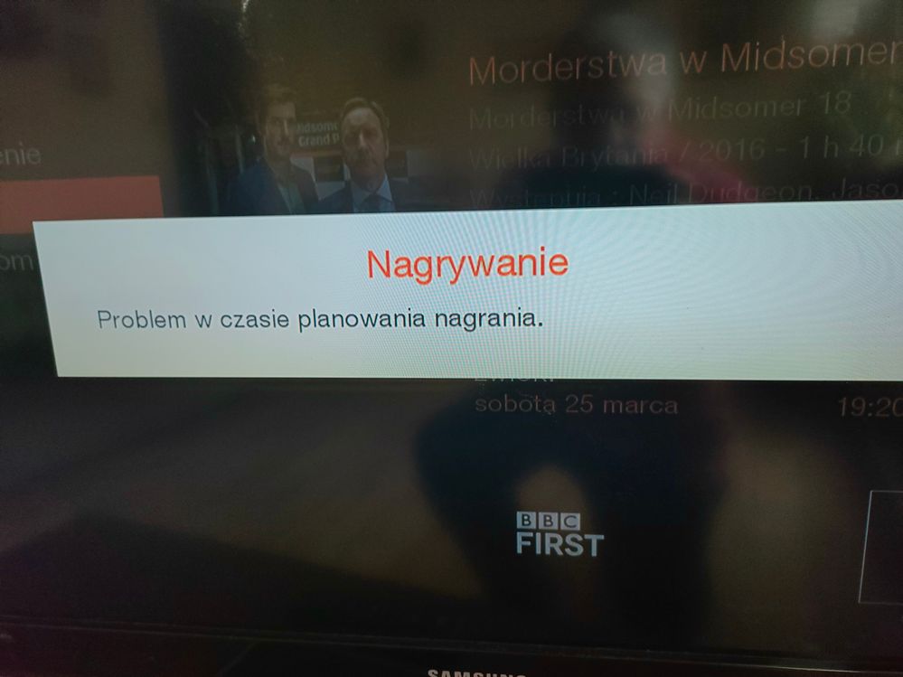

@Ranzesik-58  nie.

No i po radości 😂😂😥😢 i już znów to samo.

@Ranzesik-58 próbowałeś może zresetować dekoder za pomocą kombinacji przycisków DCD i zresetuj ustawienia? Jaki masz model dekodera? Czy nie nagrywasz ten sam program dwa razy?  🙂

Oczywiście, to była pierwsza czynność, gdy stwierdziłem, że znów nie mogę nastawić nagrywania. Zrestartowałem dekoder, sprawdziłem ustawienia.

@Ranzesik-58 może masz więcej zaplanowanych nagrań w tym samym czasie i się "gryzą"?

@Ranzesik-58  ja bym jednak zarzucił testy na pendrive z USB3 czy innym dysku. Może problem i niekompatybilność jest w oprogramowaniu obudowy Twojego dysku?

Wszystkie zaplanowane nagrania już się nagrały. Dziś miałem zamiar nastawić kolejne na następny tydzień.

To jest jedyny dysk na USB 3.0. Przez rok było dobrze, ponad 60 % zajętego dysku i nic się nie działo.

@Ranzesik-58   tak, ale dysk stoi z softem w miejscu, a dekodera się zmienia...może teraz dekoderowi coś nie pasuje?

@Ranzesik-58
Kiedy u mnie coś takiego się działo pomagał na chwilę restart dekodera. Ale zaraz potem dysk padł całkowicie i nieodwołalnie.
Te dekodery bardzo mocno eksploatują dysk. Znacznie bardziej niż typowe dla dysków zewnętrznych tryby pracy okazjonalnej. IMHO dysk nie wyrabia.
PS. Oceniam typowy czas niezawodnego działania nowego dysku SSD z ICU100, przy stałym podłączeniu zasilania, na nie więcej niż rok. Przy dyskach HDD może być lepiej, ale na 100 procent zużycie jest znacznie szybsze niż nominalne MTBF.
