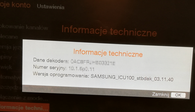

Co do daty aktualizacji, to jest ona bardzo myląca bo to nie jest wcale data aktualizacji tylko data zakończenia prac nad tą wersją oprogramowania ("release date"?). Mam tam tą samą datę. Podobnie wersja "loadera". Natomiast aktualizacji w jesieni było kilka, obejmowały one duże zmiany wyglądu EPG ale także pewne zmiany funkcjonalne, w tym dotyczące nagrywania. Te aktualizacje nie odzwierciedlały się w tych numerach, prawdopodobnie natomiast odzwierciedlały się w innych numerkach o dość kryptycznych nazwach.

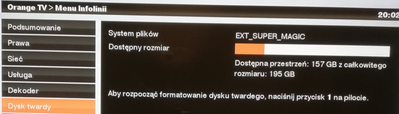

Ponawiam pytanie: co widać w menu diagnostycznym dekodera w kwestii dysku? Czy jest on tam widoczny jako sformatowany tym magicznym systemem plików (jak na moim zrzucie), pokazuje wolne miejsce, czy też nie?
