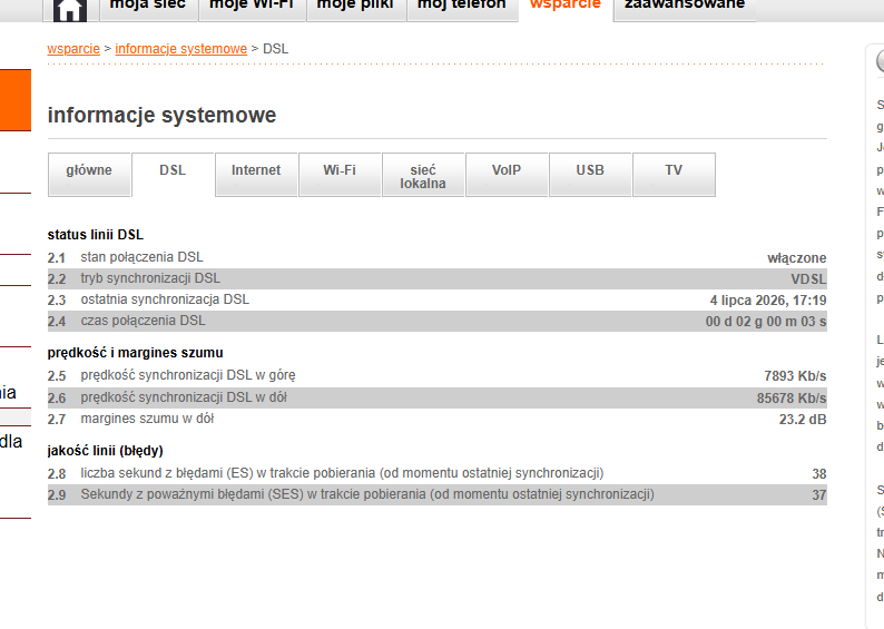

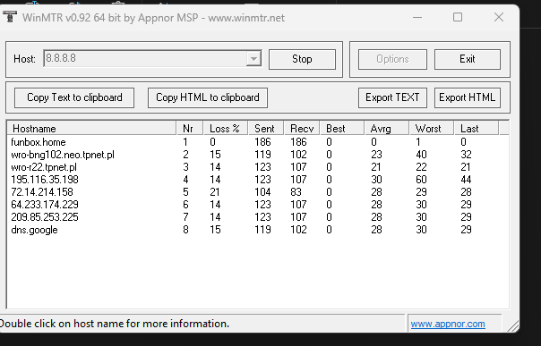

Witam od jakiegos czasu mój internet zaczął działać fatalnie... jest to opcja neostrady do 80mb/s z modemem funbox 2.0 podlaczona kablem ethernet...w grach kazdy sie teleportuje, strony się ladują bardzo wolno oraz czesto nie ma internetu, mam wymuszone polaczenie ipv4 ponizej wrzucam wyniki z wintmr oraz bledy xdsl, czy da sie cos zrobic?   napisalem na czacie max i faktycznie wykryl problemy z moim internetem i utworzyl zlecenie

@turtledck przy takich problemach z Internetem, od razu zgłoszenie trzeba zrobić, ewidentna usterka, technik to naprawi, nie grzeb w ustawieniach FunBox 2.0 😉

Skoro MAX utworzył zlecenie wypada poczekać na interwencję technika.

@turtledck  2 godziny i 40 błędów to sporo, ale warto zerknąć, czy przyrastają w czasie.
To dziwne, bo SNR jest bardzo wysoki, co właśnie nie powinno generować błędów.
Technik zacznie od resetu portu i jeśli pozostałe parametry łącza są w normie ( SNR w up, brak przyrostu błędów i tłumienie do 17dB) , to może to wskazywać na port...
Masz wysoką synchronizację, co wskazuje na krótką linię, czyli do 200-300m.
Wiele sprzeczności...

Po jakim czasie najlepiej sprawdzić te błędy jeszcze raz ? dzisiaj np jest tyle samo co wczoraj i już nie rozłącza internetu oraz spike w grach ustały a skrzynka telefoniczna jest ze 100 m ode mnie tylko ostatnio tam kopali płot mogli cos przekopac ? dodam że po tym jak max utworzył zgloszenie nastopilo kilka przerw w dostawie internetu jakby 5min

Czyli pewnie naprawili. Jeśli błędów nie przybywa, to pozostałe parametry linii masz wzorowe, gdyby coś uszkodzili na linii to synchronizacja wyglądałaby znacznie gorzej.
Myślę że problem masz z głowy. Nie resetuj modemu bez powodu.

byl spokoj do dziś do 21:20 , problem powrócił zostałem wyrzucony z gry nastepnie niektóre strony się ładują , niektóre nie do tego zauważyłem że miga dioda na czerwono na funboxie od internetu a na kompie pokazuje że jest  jest ale strony sie nie wczytują nie wiem juz o co chodzi

@turtledck  trzeba dokładnie sprawdzić linię. Ja jednak myślę, że szafa ONU ma problemy po tych upałach.
Według mnie trzeba zgłaszać do skutku
