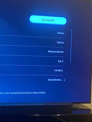

Teraz już nie mam pojęcia kompletnie o co chodzi, zmieniło mi samo z siebie typ nat 2 na typ nat 3
 edit: zrobiłem kolejny speed test i wróciło na typ nat 2 a nic nie zrobiłem
Teraz przy próbie speed testu wychodzi coś takiego

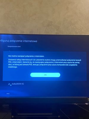

Nic nie zmieniałem, nie nie ruszałem, wróciłem do domu bo byłem na wyjeździe i zobaczyłem że nie łączę się z psn więc zrobiłem test i od razu wstawiłem post tutaj na forum, w międzyczasie teraz sprawdziłem każdy port i na każdym jest to samo, wszędzie mam te 10mbps, nie wiem dlaczego tak to samo przeskoczyło, ostatnio było 400-500 a teraz jest tak jak widać
edit: a po WiFi internetu w konsoli nie ma w ogóle
