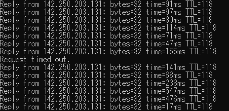

Witam, mam problem z światłowodem 1 Gb/s taki, że w grach czy na testach ping skacze mi sekundowo na 100-200ms z 30ms, irytuje to bardzo. Konsultant powiedział że u nich wszystko gra. Dodam że gram na Wifi na karcie sieciowej GC-WBAX2400R obok w pokoju jest laptop któremu ping nie skacze.

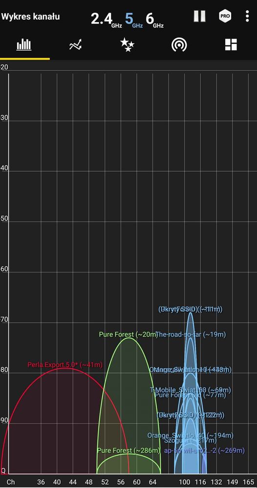

Zobacz WiFi Analyzerem na smartfonie ile sieci masz koło siebie i ile sieci nakłada się na siebie. Zobacz też czy jeśli korzystasz z pasma 5GHz to czy przypadkiem nie masz kolizji z innymi sieciami sąsiadów na tym samym kanale.

@Drugi To co @tolek plus dla pewności wyłączyć automatyczny wybór kanału dla WiFi.

Zweryfikuj zasięg i poziom odbieranego sygnału.
Wszystkie urządzenia łączą się ok 5GHz?

A jak puścisz z cmd testowanie pingów przez dłuższy czas do różnych serwerów to też jest taka sytuacja?

Sygnał ok stałe -67dBm po testach dalej skoki też są. Btw na drugim laptopie jednak też są ale nie aż tak częste raz na ok. 10min. A na PC raz na 30 sekund jak nie szybciej.

@Drugi  jeśli po kablu masz to samo ( warunek kabel firmowy a nie robiony) to zweryfikuj parametry usługi samego światłowodu na infolinii lub w menu modemu. Powiedz do jakich serwerów masz problem (czy generalnie do wszystkich) i czy to się dzieje również w innych sytuacjach
Zrób testy ping na -t i trace. Warto zerknąć na program do testów https://pomoc.home.pl/baza-wiedzy/jak-wykonac-test-mtr-w-systemach-windows-linux-i-mac-os
