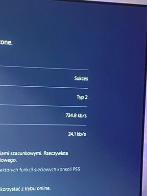

 tak wygląda zrobiony speedtest przez fb6.
 a tak wygląda zrobiony teraz na konsoli ps5, przecież to jest jakiś cyrk

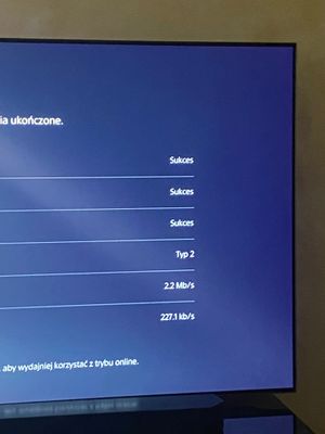

Poprzedni screen zrobiony speedtest po kablu, natomiast teraz zrobiłem po wi fi i jest coś takiego a internet w teorii mam
IMG_6657.jpegTeraz znowu zrobiłem Speedtest po kablu i jest tak

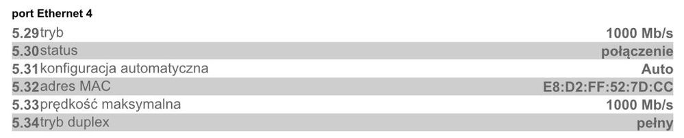

@Sebastian23 Tak, na przykładzie FB3, wygląda informacja o prawidłowo działającym porcie 1000 Mbps.IMG_0564.jpeg

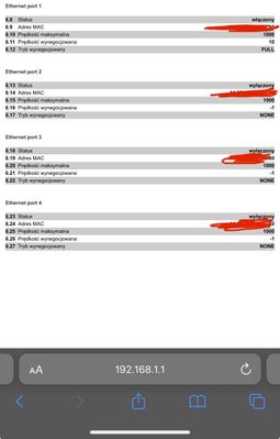

Zmiana Typ NAT 2 na Typ NAT 1 w PS5
To czy mógłbyś nakierować mnie jak znaleźć port, który potrzeba?
tak wyglądają wszystkie, które mam u siebie
Kabel nie styka, albo port jest uszkodzony.
100%
