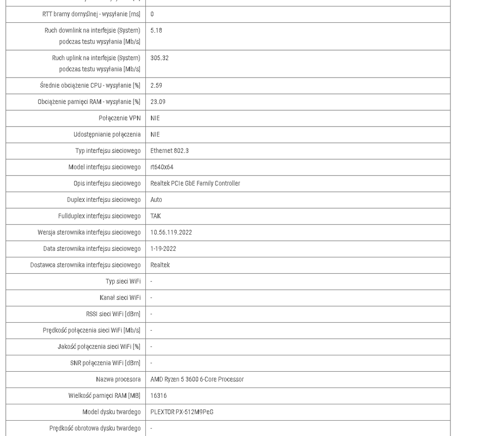

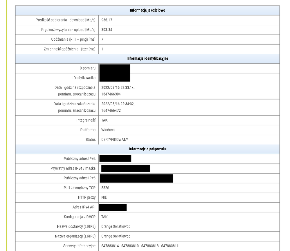

Drogi Kolego, to ty masz problem, nie my. Bardzo chętnie coś Ci podpowiemy, ale żeby to miało dla Ciebie jakikolwiek użytek musielibyśmy znać szczegóły Twoich eksperymentów.
Na początek mógłbyś, tak jak było to sugerowane, zrobić certyfikowany test połączenia po kablu, bez udziwnień w postaci drugiej podsieci, z samym tylko FB. Miło byłoby gdybyś zamieścił zrzut ekranu z wynikami. Ten test ma wykazać czy z twoim łączem internetowym jest coś nie tak. Gdyby było nie tak, to musisz to zgłosić w trybie reklamacyjnym do BOK. Tutaj nikt nie ma dostępu do Twoich danych ani wpływu na funkcjonowanie Twojego łącza.
Jeśli natomiast wynik testu byłby nominalny można by zastanawiać się nad konfiguracją Twojej sieci wewnętrznej, gdybyś naturalnie sobie tego życzył.

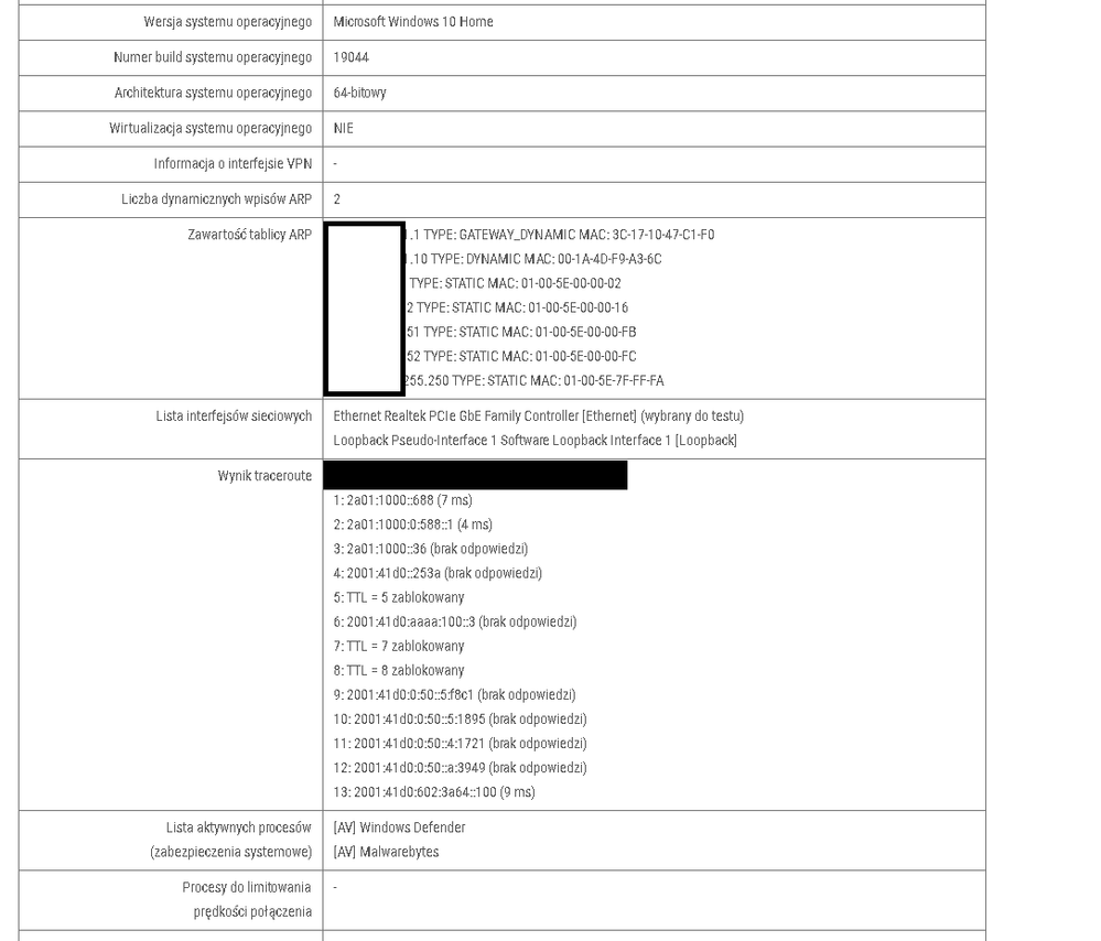

Zrobiłem test certyfikowany na samym funboxie
podrzucam ss

Usuń z loginu w Funboxie końcówkę /ipv6 i zaznacz wymuszanie IPv4. Nie rób drugiej podsieci z routera dodatkowego, jeżeli Ci to jest do niczego potrzebne. Jeśli chcesz przedłużyć WiFi, to możesz to zrobić przy wyłączonym DHCP aby zrobić tylko AP.

Dziękuje pomogło , z tego co testował nie ma już żadnych problemów.
