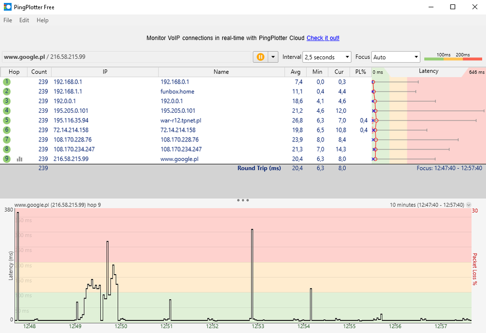

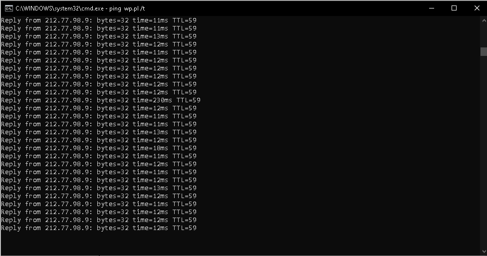

Witam, mam problem ze skokami pingu w CS GO , od czasu do czasu ping skacze do 300 i tak mniej więcej co od minut do dwóch , jest to uciążliwe
Internet Orange, światłowód.
Speed test :
Ping : 4ms
Download : 88.92 mb/s
Upload : 87.86 mb/s
Routery:
Funbox 3.0
TP-LINK TL-WR740
Wszystkie sterowniki najnowsze , łączenie po kablu. Z grą też nie ma żadnych problemów , nie widzę żadnych problemów po mojej stronie
CMD , pingplotter :
* Wstawiono grafikę dodaną jako załącznik – moderator Kinga

Usuń z loginu w Funboxie końcówkę /ipv6 i zaznacz wymuszanie IPv4. Nie rób drugiej podsieci z routera dodatkowego, jeżeli Ci to jest do niczego potrzebne. Jeśli chcesz przedłużyć WiFi, to możesz to zrobić przy wyłączonym DHCP aby zrobić tylko AP.
