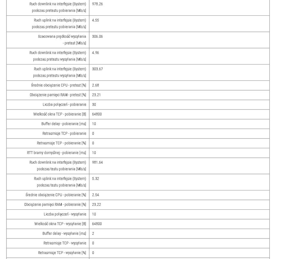

Zrobiłem test certyfikowany na samym funboxie
podrzucam ss

Usuń z loginu w Funboxie końcówkę /ipv6 i zaznacz wymuszanie IPv4. Nie rób drugiej podsieci z routera dodatkowego, jeżeli Ci to jest do niczego potrzebne. Jeśli chcesz przedłużyć WiFi, to możesz to zrobić przy wyłączonym DHCP aby zrobić tylko AP.

Problemy ze skokami pingu CS GO
Dziękuje pomogło , z tego co testował nie ma już żadnych problemów.
