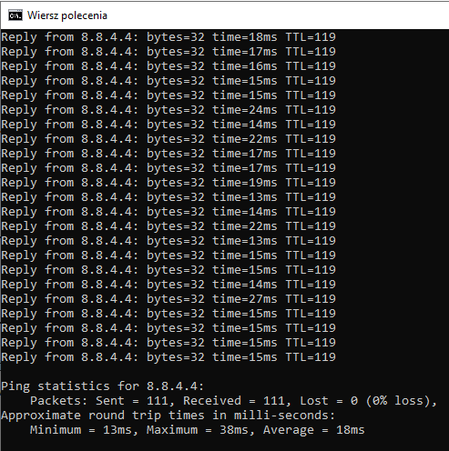

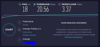

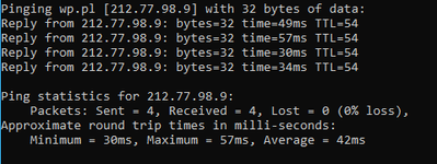

Witam,
Już od dłuższego czasu mam problemy z efektem skaczącego pingu.
Na polskich serwerach ping jest mniej więcej w okolicach 40 - Skacze nawet do "300"
Na serwerach zagranicznych ping jest w okolicach 60 - skacze nawet do "300"
Gram w cs:go i bardzo uciążliwe jest gdy co chwile mam skoki pingu. Moje pytanie jest takie, czy da radę jakoś zaradzić tym skokom pingu?
Korzystam z oferty internetu LTE
Mój router: HUAWEI B315
Zasięg na stronie router'a: 4/5 (liczba "kresek")

Zobacz czy w nocy tak samo skacze, jak nie, to po prostu nadajnik jest obciążony podczas dnia, co jest dosyć normalne, jak ludzie siedzą w domach podczas pandemii.
Łączysz kablowo czy po wifi z routerem? Bo zalecane do gier jest połączenie kablowe, bo wifi też swoje wnosi do niestabilności połączenia.

@danield23 oprócz zgłoszenia na https://www.orange.pl/view/kontakt niewiele możesz. Zerknij na stronie https://www.beta.btsearch jakie masz najbliższe nadajniki i jak są umieszczone względem Twojego domu. Jeśli któryś ma więcej pasm od Twojego, to warto wymienić modem i pobawić się antenami kierunkowymi ustawiając je na dalszy, ale może luźniejszy BTS. Jednak taka zabawa kosztuje, a skutek może być żaden. Jak znajdziesz takie nadajniki zawsze możesz podjechać bliżej i sprawdzić warunki nadawania innego po zalogowaniu się z komórki. Pomoże Ci apka MetMonster. Pamiętaj jednak, że odległość od BTS ma znaczenie

Jak w nocy jest ok, to raczej nic z tym nie zrobisz bez dodatkowych kosztów lub zgłoszenia do Orange, by coś zrobili.
Jak nie masz możliwości internetu stacjonarnego, to byś musiał zaopatrzyć się w jakąś antenę i podłączyć do niej router, by polepszyć stabilność połączenia. Ale tu już ci w tym nie pomogę, może jest tu jakaś mądra głowa w tym temacie, a jak nie, to kierunek elektroda.pl
Może też być tak, że jakiś inny dostawca ma u ciebie mniej obciążone pasmo, więc kup sobie jakieś startery za 5zl i po testuj, może Orange akurat u Ciebie nie jest dobrym wyborem.
