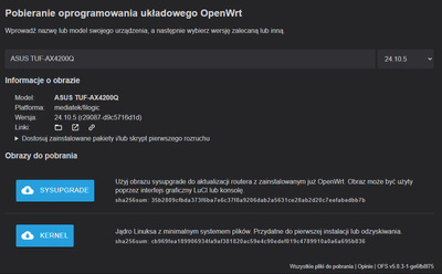

Widzę, że wybór padł na ten router. Ok. To w sumie nie jest to zły pomysł pod warunkiem, że zaintersujesz Open WRT. Tylko niech Cię niebiosa strzegą od kompilacji z Eko One...

Czyli pobrac KERNEL i postępować jak w instrukcji jest tak?

Żeby było jasne: nikt z nas tego nie przerabiał, więc robisz wszytko na własne ryzyko. Oczywiście bardzo chętnie pomożemy, ale nie masz absolutnie żadnych gwarancji że się uda.
