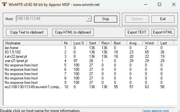

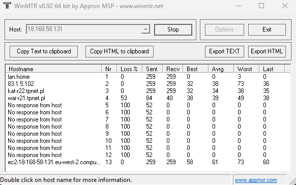

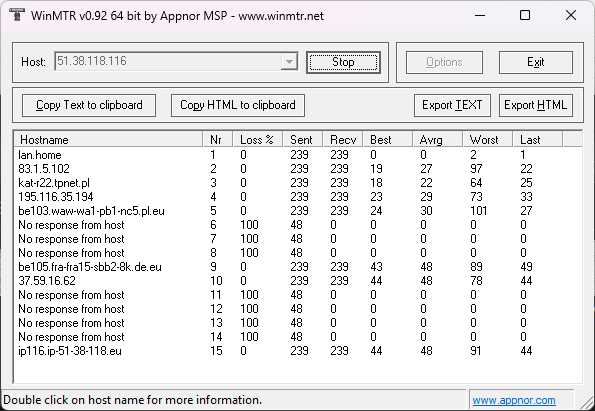

W trakcie całej awarii wykonywano testy programem WinMTR do serwerów z gier: Rocket League oraz Counter Strike 2. W załączniku nr 1 serwer RL przed wizytą technika, w załączniku nr 2 po wizycie, w załączniku nr 3 serwer CS2 również po wizycie technika. W przypadku serwerów RL skoki pingu na hopie 2 oraz packet lossy na hopie 4. Na serwerze CS2 skoki pingu na hopie 2 oraz skoki pingu na hopie 4 już bez packet lossów. W obu przypadkach hop 4 to warszawski serwer Orange jak mniemam. Ostatecznie skoki pingu na serwerach podczas grania. Technik ma dalej skierować problem. Jak myślicie? Uda się coś ugrać? Można zażądać zmiany trasy routingu? Jest to w ogóle możliwe? Proszę o wypowiedź kogoś bardziej obeznanego. Pozdrawiam.

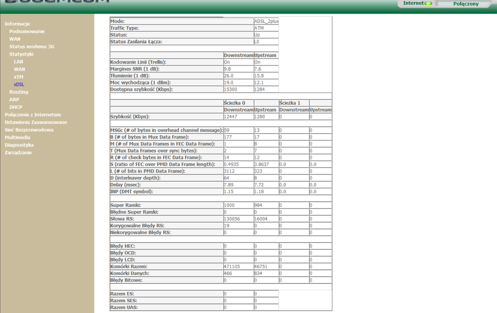

Trzeba byłoby podłączyć router np. Sagecom F@st 2704 co więcej pokazuje parametrów linii i wtedy analizować. Margines poniżej 6db może być, widocznie automat nie koryguje czyli tyle może być.
przykładowa fotka z Sagecoma 2704
sagecom2704.pngWidać stronę wchodzącą i wychodzącą.

FYI: te rzekome "packet loss" "po drodze" to zupełnie o niczym nie świadczą. Rozmaite rutery przekazujące pakiety po prostu nie odpowiadają na ping i tyle. Takie ich zbójeckie prawo. Operator nikomu nie zmieni rutingu indywidualnie, nie na umowach konsumenckich. Za takie rzeczy płaci się kilka rzędów wielkości więcej.
IMHO i tak masz dużo szczęścia że na ADSL cokolwiek dajesz radę robić. IMHO należałoby agresywniej ustawić QoS, bo upload w tej technologii musi być chroniony, inaczej szybko go zabraknie. Niewykluczone że po prostu gry zaczęły (stopniowo) oczekiwać lepszej przepustowości od klienta, i właśnie osiągnąłeś pułap przy którym tego nie wystarcza.
