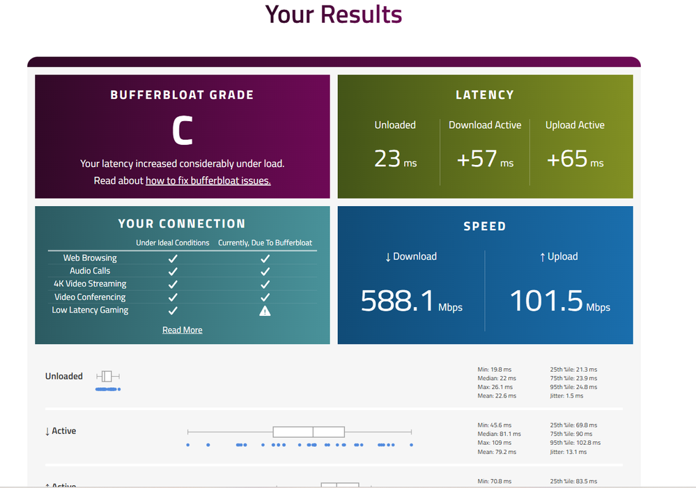

Cześć, mam problem z bufferbloatem a do tego mam utrate pakietów. Był u mnie technik ale powiedział że on nic na to nie poradzi. Jest ktoś kto by mi pomógł w jakiś sposób?

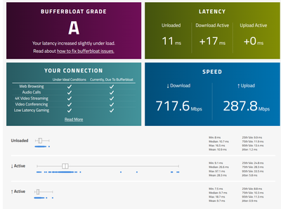

Na przykład taki:

Wlasnie mialem 3 ale wymienili mi na 6 ale 6 jakies dziwne dzwieki wydawala i mialem dwa funboxy 6 ale oby dwa mialy ten sam problem wiec wziąłem 10 a test robie po kablu.
Przeszkadza, gram pro w jedną giereczke no i troche delay jest co jest dosyc irytujace w co do pakietow to moge podeslac screena jak tylko wroce do domu.

no niestety nie pomogło to.
