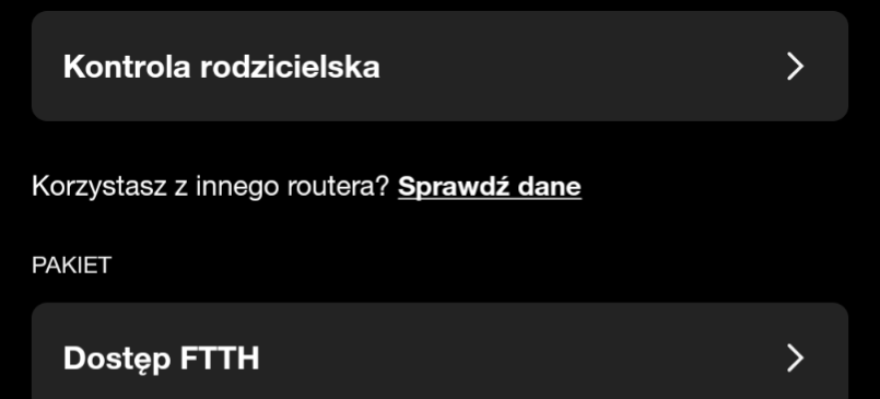

To nie masz. Ale jak wspomniałem wcześniej. Infolinia twierdzi, że polityka przyznawania ONT się zmieniła i jest bardziej przyjazna dla klienta. Czy to prawda? Nie wiem i chyba w to wątpię... Ale w sumie możesz zapytać na infolinii jak to teraz jest. Nawet w aplikacji Mój Orange jest bardziej eksponowana opcja własnego routera. Kiedyś to było bardziej schowane:
