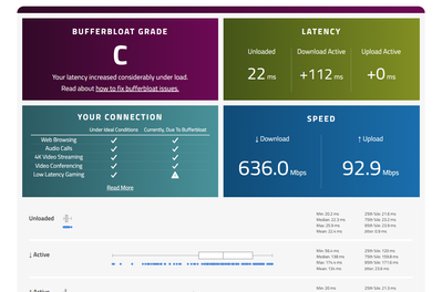

Technik zamontował mi ONT
Co ciekawe upload zmienił się na 0, nie mam pojęcia dlaczego, ale download podskoczył.

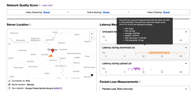

Ja też mam ZTE F601, ale nigdy nie robiłem takiego testu pod Funboxem. Infrastruktura Fiberhost. Własny router Ubiquiti z włączonym IDS/IPS.
Podrzucam też wyniki ze speed.cloudflare.com. Tutaj nie ma tragedii 🙂

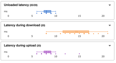

U mnie wygląda to tak

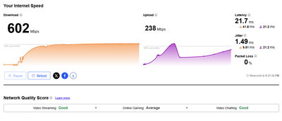

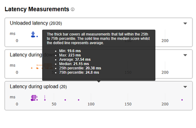

T-Mobile
