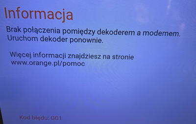

DOBRA, teraz tak, jeden dekoder jest na liście WIFI ale się nie łączy telewizja, za to drugi dekoder nie pojawia się nawet na liście tutaj i teraz wklejam Logi to co pokazują odnośnie tego dekodera.

I co ważne drugi dekoder ma MAC ADRES 44:05:3f:1f:35:12 i on sie pojawia w logach rownież. Teraz ten dekoder co się pojawił w sieci WIFI własnie mi zniknął. I jeszcze co ciekawe adres MAC tego dekodera co jest screen wyzej cały się zgadza ale na końcu na dekoderze jest 4C a tutaj jest 4D nie wiem dlaczego. A w tym drugim dekoderze rowniez wszystko się zgadza, ale adres MAC na końcu ma 11 a w logach 12
  • 4862
  • 24306
  • 112
Problem z bufferbloat i utrata pakietów.
To się nazywa inkrementacja adresów. Po prostu są 2 moduły radiowe, z adresami jeden po drugim.
Ogólnie to dekoder się łaczy potem rozłącza.
eauthenticated due to inactivity
Kiedyś, gdzieś już o tym czytałem i ktoś podał rozwiązanie ale nie mogę teraz tego znaleźć.

1). Jeden dekoder na raz. Drugi wyłączony. Będzie łatwiej logi analizować.
2). Dekoder blisko rutera, tak żeby nie było problemu z zasięgiem.
3). Nie zmieniać co chwilę wszystkiego, najpierw zobaczyć OBIE strony. Jak wygląda dekoder w logach rutera, a jak wygląda sieć w menu dekodera.
4). Dekoder NIE MOŻE być jednocześnie podłączony kablem eternetowym!!!
PS. Kolega @pirenej sugerował że do takich zabaw najlepiej osobny AP tylko dla IP TV skonfigurować i tylko w nim zmieniać opcje. To jest bardzo dobry pomysł. ChatGPT sugeruje następujące opcje do wyłączenia: 802.11r (fast roaming), 802.11k/802.11v (BSS transition), PMF/802.11w (na disabled), wyłaczyć WIFI6 (czyli AC, nie AX) - z tą ostatnią sugestią to chyba jednak błądzi, ale nie zaszkodzi sprawdzić. W ramach diagnostyki sugeruje też wydłużyć timeout nieaktywności (max inactivity/disassoc_low_ack). Poza tym dekoder nie powinien mieć trybu eko włączonego, przynajmniej na testy.
  • 104
  • 425
Tylko jeden dekoder jest teraz włączony
Thu Jan 22 11:45:25 2026 daemon.warn odhcpd[1971]: No default route present, setting ra_lifetime to 0!

i ze strony dekodera wyswietla się to:
