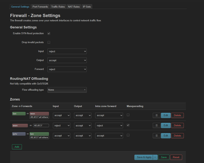

Ciężkie czasy, ja psychicznie jestem na etapie zrzucenia tego routera z dachu.
Może tu coś czy nie?

Nie, FW jest OK bo przecież internet by na telefonach nie działał.
