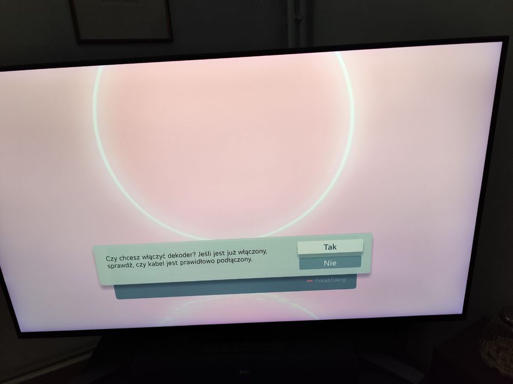

@janio1 I właśnie o ten bug łączności HDMI dekodera i TV z ostatniej aktualizacji wszystko się rozbija. Mam na TV A14 i mimo, że powinno być to kompatybilne z A14 na dekoderze też mam mały problem. Na szczęście pokazuje się on tylko przy uruchamianiu zestawu TV+dek+soundbar. Jest to okienko z komunikatem z TV do jakiego portu mam podpięty soundbar ( HDMI eARC ) 😂 Poza tym dek hula.

@Matt11 Na 4 stronie pisałem, że mam taką przypadłość z soundbarem, że od czasu do czasu wyłącza się dźwięk nadawany z niego i przełącza się na głośniki wewnętrzne. Taka sytuacja występowała również wtedy kiedy jeszcze nie byłem w Orange. Teraz tylko zauważyłem, że jak w dekoderze włączyłem funkcję HDMI-CEC w zakładce Wyświetlacz + dźwięk a następnie HDMI to przy wyłączeniu się dźwięku z soundbara przejście na dźwięk wewnętrzny odbywa się z opóźnieniem klikusekundowym wypełnionym czarnym ekranem. Natomiast jak funkcja HDMI-CEC jest wyłączona to przejście jest płynne z głośników zewnętrznych na wewnętrzne. Przyczyna wyłączania głośników zewnętrznych jak na razie nie jest mi znana tym bardziej, że już wcześniej występowała. Przyzwyczaiłem się do tego a szczególnie żona, której to najbardziej przeszkadza a poprzednio była przeciwniczką tych głośników, ale tak to z kobietami bywa a w szczególności z różnymi nowościami. Przy okazji dodam, że mój TV nie ma Androida tylko LGOS.

@janio1 U mnie mimo podłączenia soundbara nie ma żadnego czarnego przestoju w momencie włączania TV. Tylko do co wcześniej pisałem, czasami wyłącza się soundbar, ale z miękkim przejściem na głośniki wewnętrzne i w zależności od treści sygnału można tego nawet nie zauważyć.

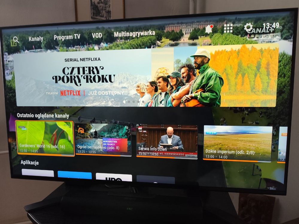

@Matt11 Nie wiem, czy to normalne, że po pokazaniu się okienka, że brak sygnału i potwiedzeniu OK pojawia się takie okno jak w załączniku, czyli trochę reklamy programowej i małe okienka z dotychczas oglądanymi programami a dopiero po potwierdzeniu tego właściwego pojawia się już pełny ekran z tym wybranym. Czy tak musi być, czy tę drogę wyboru można skrócić, aby ten ostatnio oglądany od razu pojawił na całym ekranie. Tak zresztą jest w dekoderze Stream. Może multicast-y tak mają, jak opisywałeś wcześniej w stosunku do unicast-ów.
